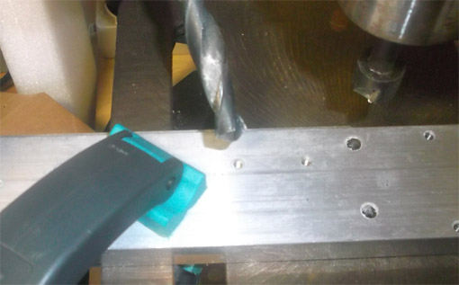

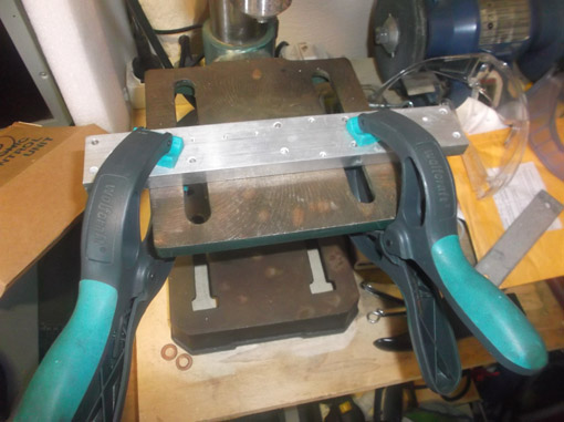

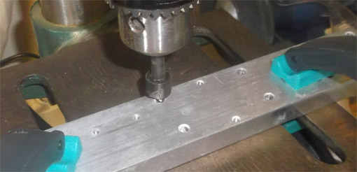

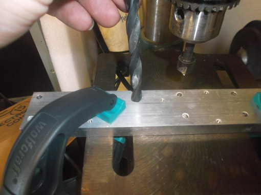

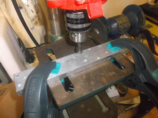

Messaggioda Foto Utentestefanob70 » 9 giu 2014, 13:43
Come e' gia stato ben detto dai partecipanti aggiungo un po' di foto per rendere pratica la questione della svasatura:
1 regola:
lavora in tutta sicurezza.
2 regola:
Un minimo di attrezzatura la devi acquistare se vuoi fare le cose per bene,sopratutto ti devi presentare all'esame di stato con un progetto funzionante e anche bello da vedere.

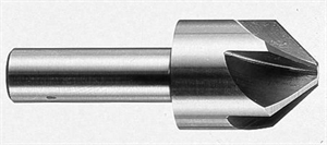

Puoi utilizzare due metodi per svasare un foro:
-Punta svasatrice
-Punta in ferro molto piu' grande del foro(ma serve molta delicatezza e leggerezza nel farla roteare)
Nella prima foto il dissipatore deve essere "bloccato" prima di fare il foro,per due motivi:
il primo e' che se la punta si incastra il dissipatore gira come una ventola e ti fai male.
il secondo motivo il foro viene dritto e centrato.
Acquista delle morse in plastica come quelle che vedi in foto ti assicurano una forte presa sull'oggetto per il quale devi lavorare.
Nella 4 e 5 foto puoi utilizzare per svasare una punta più grande del foro ma devi poggiare la punta delicatamente e fargli fare 1 gira a destra e sinistra,ma sempre delicatamente.
Se utilizzi la punta svasante,quando fai pressione con il trapano [b]assicurati che il raggio di svasamento non sia troppo grande,quindi ti devi regolare di conseguenza mentre ti adoperi con il trapano,la velocita' deve essere media.
Fissaggio dissipatore con morse in plastica
Punta svasante
Svasatura
Svasatura con punta grande
