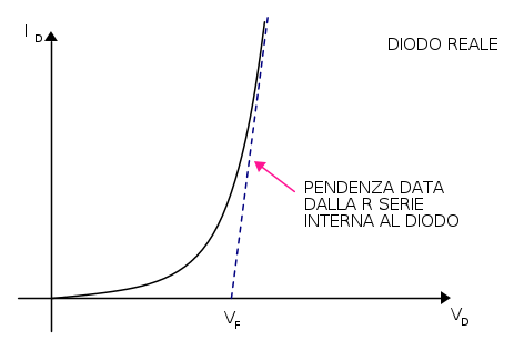

Come stimeresti praticamente la resistenza parassita del Diodo?
Foto UtenteRussell
3.373 3 5 9
Messaggi: 2193
[35] Re: LED, (650), alimentati a batterie
Messaggioda Foto UtentePietroBaima » 11 giu 2014, 10:29
O guardo il datasheet, se ci sono delle curve tensione/corrente, e dalla pendenza della caratteristica la stimo, oppure, se sono proprio mal messo, prendo un led e faccio una cosa che non si deve fare :D , in pratica gli do una tensione pari a un paio di volt sopra la sua tensione diretta e misuro la corrente che scorre, cercando di non metterci troppo tempo. Quella è praticamente limitata solo dalla sua resistenza interna.

Ecco un paio di grafici relativi al diodo (led in questo caso) ideale:
e al diodo reale, con la sua R serie:
Dalla pendenza si buon stimare la R serie del diodo, prendendo due punti sulla parte lineare della caratteristica.
So che per gli elettronici di potenza la stima delle resistenze serie dei diodi ha un ruolo importante nella progettazione di alimentatori a commutazione.
Ciao,
Pietro.
