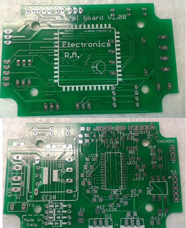

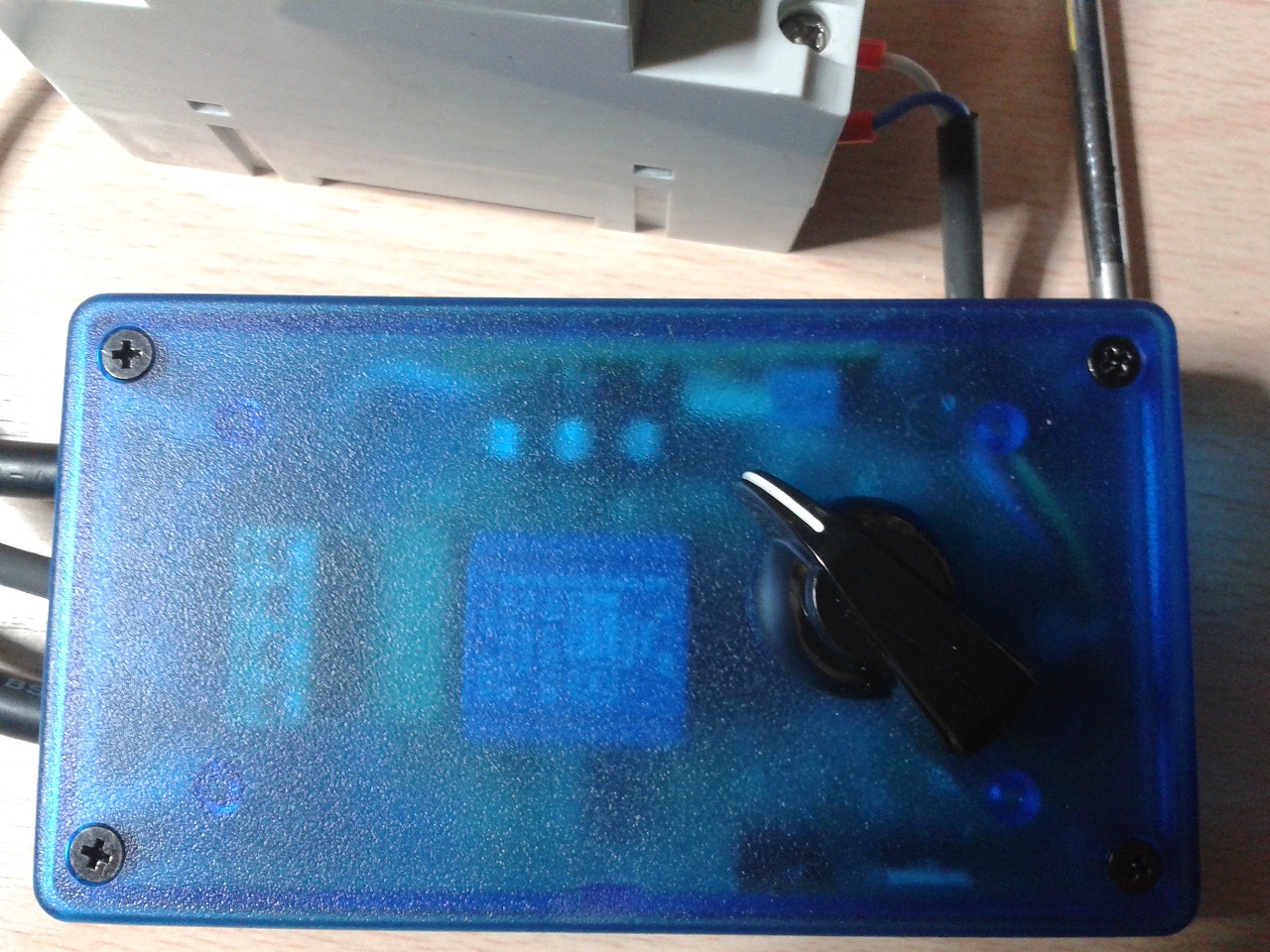

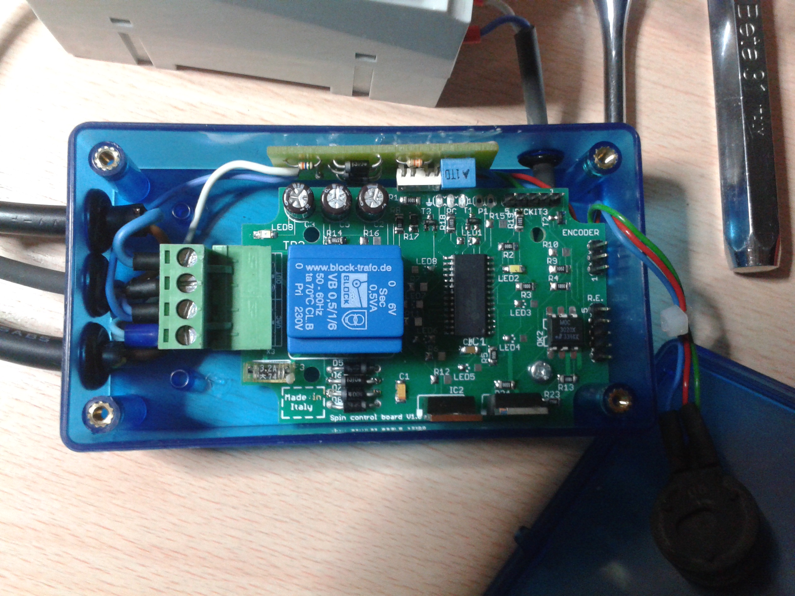

Messaggioda Foto Utentericello9 » 14 giu 2014, 20:37
Finalemente ecco il video, anche se la qualità non è il massimo:
e anche qualche immagine della scheda:

Foto UtenteCandy
32,5k 7 10 13
Messaggi: 10123
[98] Re: Dimmer per lampada con PIC
Messaggioda Foto UtentePietroBaima » 15 giu 2014, 17:14
Bello.
E' venuto molto bene!
Sono curioso e avrei qualche domanda :-P
1. Il circuito con su scritto "Made in Italy" l'hai fatto tu oppure è una scheda che hai comprato?
2. Me lo chiedevo perché sopra c'è un MOC3020, poi ci sono altre cose che sembrano essere adatte ad 'uso specifico della tua applicazione, però c'è una scheda, montata in verticale, che sembra essere lo zero crossing detector
3. L'interruttore che azioni nel video cos'è?
4. Quando azioni l'interruttore e poi lo spegni la lampada compie due rampe di luminosità. ascendente e discendente. Sono ottenute con la mia tabella?
Devo davvero farti i miei complimenti. Mi piace davvero molto il risultato finale.
Ciao e a presto con altri circuiti.
Pietro

[99] Re: Dimmer per lampada con PIC
Messaggioda Foto Utentericello9 » 16 giu 2014, 6:46
Ciao Pietro
Questo circuito l'ho fatto fare io,
il suo utilizzo originario è stato l'accensione e lo spegimento temporizzato di un centrifuga per indumenti,
Si, la scheda montata verticalemte serve per rilevare lo zero crossing, null'uso al quale era destinata la scheda non era previsto quindi, per non rifare complatemente la scheda, ho dovuto aggiungerlo lateralemente.

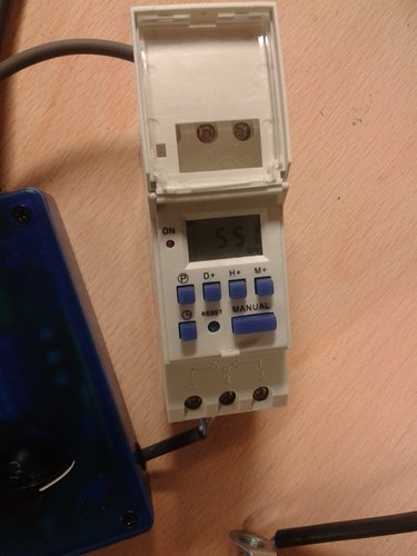

Quell'interruttore è un orologio programmabile, infatti la scheda mi è stata richiesta da un amico per far accendere e spegnere la luce adeterminate ora della giornata.
In pratica serve per gestire l'illuminazione in un allevamento di uccelli di caccia, se non sbaglio si chiama fotoperiodo.
