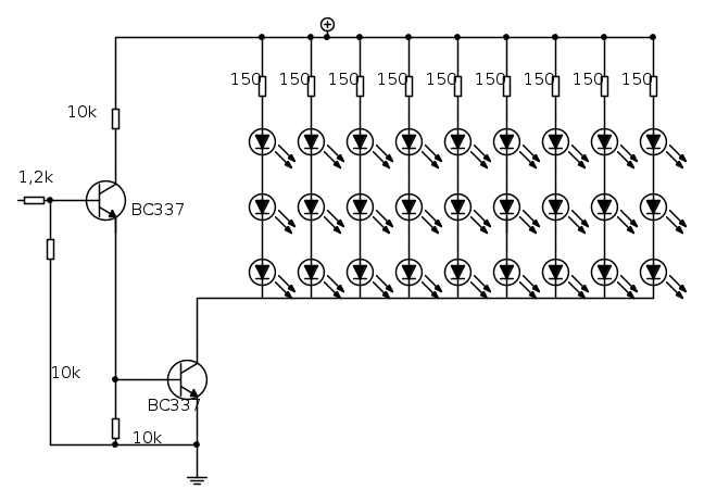

marco438 ha scritto:Se si chiede uno schema in Fidocadj e' perche' lo schema puo' essere modificato e corretto da altri senza doverlo ridisegnare; se lo posti come immagine non e' possibile.
Ah credevo ti servisse sapere solo quale fosse lo schema utilizzato :oops:
Comunque se li collego direttamente ai 12 funzionano, quindi vanno bene. Appena torno a casa e mi metto al PC lo faccio con fidocadj ;-)
Edit: Non credevo fosse indispensabile sapere che tipo di lampioncini sono (per modellismo ferroviario).
Comunque no, non sono a led e se avessi le caratteristiche ve le direi, ma non c'è nulla. Sul sito non c'è scritto neanche la tensione, mentre è scritta solo sulla bustina e nient'altro...

[96] Re: Pilotare LED ad alta luminosità con transistor
Messaggioda Foto UtenteBubino » 17 giu 2014, 10:44
Ecco a voi lo schema.
Ripeto: Oltre ai semplici led, dovrei inserire anche quei due lampioni (12V) tramite lo stesso funzionamento (oscurata la fotoresistenza, si accendono i led + i lampioni). È possibile? ?%
Foto UtenteBubino
40 1 4
Messaggi: 86
Iscritto il: 22 apr 2013, 23:00
[97] Re: Pilotare LED ad alta luminosità con transistor
Messaggioda Foto Utentemarco438 » 17 giu 2014, 10:46
Devi accertare che tipo di lampade montano e, sopratutto, il loro consumo.

[99] Re: Pilotare LED ad alta luminosità con transistor
Messaggioda Foto Utentemarco438 » 17 giu 2014, 12:09
E secondo te dovrei saperlo io? Sei tu che li hai comprati; potevi informarti prima dell'acquisto. :D
Se disponi di un alimentatore (meglio se variabile) e di un tester almeno la corrente possiamo misurarla.
