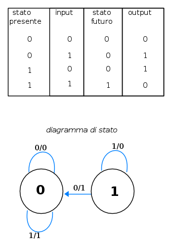

E' giusto, infatti quella condizione non si verifica mai! Dalla tebella non c'è acun passaggio dallo stato 0 allo stato 1, quindi una volta raggiunto lo stato 0 da lì non si scappa più.

Grazie, scusatemi ma purtroppo è dal lontano 1987 che non tratto più la materia e alcune volte mi rendo conto che sono forse (... anzi senza forse!!) un po' arrugginito...

Pertanto posso concludere che il circuito riportato da RenzoDF in [8]è quello giusto??

icaf ha scritto:...Pertanto posso concludere che il circuito riportato da RenzoDF in [8]è quello giusto??
Assolutamente no, quella è solo un'idea circuitale, devi provare tu a sintetizzarlo usando i consigli che ti sono stati dati al fine di vedere se ottieni qualcosa di simile.
Dovresti anche chiarire il dubbio posto sullo stato iniziale, controllando le specifiche del problema e magari completare la sintesi con un'ingresso di Clear o di Preset.
Io poi, se fossi al tuo posto, proverei anche a sintetizzarlo con FF JK o T, al fine di poter confrontare le diverse alternative.

c'era un piccolo errorenel grafo disegnato da @mir
quando dallo stato 0 si da in ingresso 1 l'uscita deve essere 1 mentre nel grafo rimaneva 0
Ovviamente questo problema è solo a scopo didattico, un'automa così è del tutto inutile :D
Per realizzarlo coi FF D dovresti fare la mappa K per lo stato futuro e per l'uscita (o almeno così dice Mealy)

si avete ragione il digramma di stato è sbagliato...avrò copiato male il dato...
