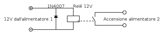

Ciao ragazzi, eccomi qui con un'altra delle mie :)
Il problema è questo, ho un PC con un'alimentatore da 500 watt, solo che non essendo di marca, è un po scarso, con 24A sulla +12.
Il punto è che ho ordinato una scheda video (GTX 580) che consuma parecchio, e quei 500 watt non bastano più. Io però ho un altro alimentatore da 400watt.
Potrei alimentare tutto il sistema tranne scheda video con l'alimentatore da 400watt e utilizzare quello da 500watt solo collegato all'alimentazione supplementaria della scheda video?
Ovviamente farei partire tutti e 2 gli alimentatori all'avvio contemporaneamente.
Tutto questo provvisoriamente intanto che raccimolo soldi per un alimentatore di marca ;)
Grazie in Anticipo!

Messaggioda Foto Utentewoodcat » 17 giu 2014, 22:24
Tanti anni fa un mio amico aveva un PC assemblato dentro un case enorme; aveva una quantità di HD sia IDE che SCSI e mi chiese di aiutarlo a installare un alimentatore dedicato per i soli HD e unità ottiche.
Lui fece il lavoro di adattamento meccanico, io gli preparai il collegamento per far accendere l'alimentatore secondario così:
All'accensione dell'alimentatore primario una tensione di 12V prelevata da un molex attivava il relé che accendeva (tramite filo verde e massa sul connettore ATX per la scheda madre) l'alimentatore secondario.

Messaggioda Foto Utenteposta10100 » 17 giu 2014, 22:36
Quello schema funziona e l'ho usato ma per non so quale motivo il relè a volte perdeva il contatto spegnendo uno degli alimentatori (quello dedicato agli HD) e di conseguenza facendo danni agli stessi (uno è passato a miglior vita :roll: )
Ho messo un solo alimentatore da 500W e il PC vive felice.
