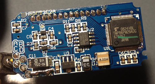

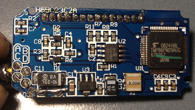

Se quello ponticellato era lo zener, non dovrebbe funzionare proprio nulla. Corto secco all'ingresso.
Forse non era lo zener, bensì la resistenza di limitazione.
Forse, chissà.
Forse domani piove.
Troppe incertezze per poter tirar fuori un'idea. Propongo di ricominciare con un paio di foto del circuito, magari della zona incriminata. :ok:

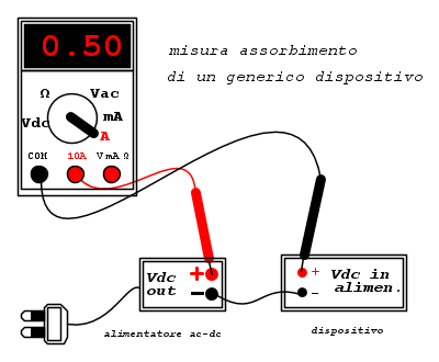

farohp ha scritto:SI MISURA SEMPRE NON GLI AMPERE CHE IL REGOLATORE FORNISCE MA GLI AMPERE CHE GLI UTILIZZATORI CONSUMANO, GIUSTO?
in una parola : "assorbimento", ovvero la quantità di intensità di corrente che assorbe un circuito quando è alimentato da un generatore, e mentre la tensione in volt si misura con il voltmetro collegato in parallelo al dispositivo in misura, l'intensità di corrente o l'assorbimento di un circuito si misura con un amperometro, o multimetro in portata ampere collegato in serie al circuito in misura, ipotizzando un generico caso l'amperometro o multimetro in portata ampere andrà collegato come segue, avendo cura di rispettare le polarità ...

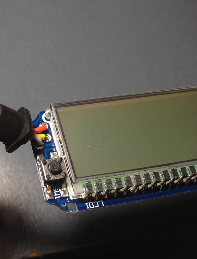

Ok allora iniziamo con il vedere la strumentazione , ho rimpicciolito le foto spero si veda bene..
Ecco qui: (entrano 4 cavi , rosso e nero che alimentano il circuito, bianco e giallo invece alimentano il bulbo sensore temperatura che mi hanno detto essere un transistor :? )...
Detto questo quindi dobbiamo capire quanto assorbe la strumentazione in ampere , dunque entro sera la collegherò ad una batteria e vedrò cosa mi segna il mio voltmetro...

U3 è un regolatore lineare da 5V, un banale 7805.
Sembra che il diodo D3 fosse deputato alla protezione da inversione di polarità, ma non ne sono sicuro.
Non siamo neppure sicuri che fosse davvero necessario sostituirlo, se è per questo. Boh.
Hai la possibilità di prendere una pila da 9V, schiaffarci un connettore, e misurare l'assorbimento del circuito?
Almeno capiamo se funziona ancora.

Messaggioda Foto Utentefarohp » 18 giu 2014, 13:40
Allora il fatto è questo:
Come dicevo prima la strumentazione era perfettamente funzionante , dopo 3 settimane si è bruciata (non sappiamo ancora il perché ma è molto probabile che si fosse staccata la batteria dello scooter e invece di darmi 13/14 volt mi ha fatto uno sbalzo di corrente da 9 a 14 e me l'ha seccata).
La strumentazione non si accendeva piu
L'ho portata da questo mio amico , l'ha aperta e avisto che quel componente era nero, così lo ha tolto e ponticellato e adesso la strumentazione funziona perfettametne( non sappiamo però che cosa fosse,secondo lui uno zener).
Come possiamo capire che cos'era?

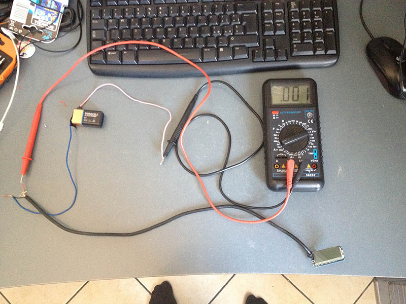

[18] Re: Regolatore di tensione Su moto consigli lm7812
Messaggioda Foto Utentefarohp » 18 giu 2014, 13:48
La strumentazione collegata direttamente alla batteria funziona e si accende, se ci intermpongo il multimetro come in foto non funziona (evidentemente non passa la corrente..come mai? sbaglio io qualche cosa?
Ecco come ho collegato:

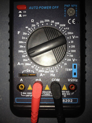

[19] Re: Regolatore di tensione Su moto consigli lm7812
Messaggioda Foto UtenteFedericoSibona » 18 giu 2014, 15:11
Il collegamento sembra fondamentalmente giusto, ma non vedo né in che portata hai impostato il tester né dove hai collegato al tester i cavi dei puntali. Ho provato ad ingrandire l'immagine, ma si sgrana e non si legge niente, puoi fare foto ingrandita del tester?
Attenzione anche che la scheda risulti collegata con la giusta polarità.
Mi pare anche che i collegamenti alla batteria siano fatti con un po' di fantasia, assicurati dei contatti ;-)

[20] Re: Regolatore di tensione Su moto consigli lm7812
Messaggioda Foto Utentefarohp » 18 giu 2014, 18:44
i contatti sono ok , fatto la prova piu volte :)
Metto foto del tester
Purtorppo le immagini saranno sempre sgranate, non posso caricarle in alta definizione perché troppo pesanti altrimenti e non me le fa inserire come allegato..
