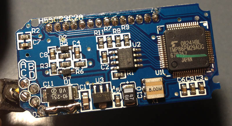

Io vorrei ripristinare la strumentazione prima , se quel componente c'era ed è saltata "salvandomi" la strumentazione evidentemente era importante e vorrei rimetterlo, anche perché costa 40 euro questo circuitino, non sono pochi e non vorrei rischiare nuovamente.
Quindi se possibile riusciamo a capire cosa c'era e cosa è stato tolto e perché? :lol:
Mi stai consigliando di usare lm7812 come avevo inizialmente deciso di fare ma in molti mi hanno detto che non va bene perché ho una tensione in entrata di 9v-14V senza batteria, 13V-14V con batteria, e mi dicevano che sono pochi per far funzionare correttamente l'integrato lm7812 con un carico applicato.

Pero', guardando bene (e finalmente) le immagini, sono d'accordo con Foto Utentebrabus sul fatto che U3 sia un regolatore e che il diodo bruciato sia un normale diodo di protezione; se cosi' fosse, l'alimentazione esterna sarebbe inutile e, di conseguenza, il difetto andrebbe ricercato sulla scheda, che dovrebbe funzionare autonomamente con l'alimentazione della moto. L'alimentazione esterna, nel caso, sarebbe solo un palliativo e non e' detto che poi la scheda funzionera' correttamente (senza bruciarsi).
Certo che senza uno schema, la cosa e' abbastanza problematica.

Beh, in effetti su U3 si legge 78L05L.

Messaggioda Foto Utentefarohp » 19 giu 2014, 15:50
Dunque andiamo per gradi.
Allora su U3 confermo che c'è scritto VE 78L05L che mi riporta a questo: http://www.ebay.it/itm/10pcs-SMD-Voltag ... 0388810911
che è un regolatore di tensione da 5volt in SMD.
Dunque mi verrebbe da dire perché alla strumentazione gli danno fastidio gli sbalzi di corrente?(motivo per cui probabilmente è partita?).
E soprattutto , come mai era saltato il diodo D3? come ripeto ne sono assolutamente sicuro fosse saltato lui in quanto prima di ponticellare non andava piu..DOpo aver ponticellato ha ripreso il suo normale funzionamento.
A questo punto cosa facciamo?
Ripristiniamo la strumentazione con un diodo(quale e di che tipo e in che posizione)e gli mettiamo comunque un regolatore esterno a 9volt per essere sicuri(lm7809?).
Attendo risposta, grazie

Messaggioda Foto Utentemarco438 » 19 giu 2014, 16:38
Ti e' gia' stato detto che, lavorare ad una riparazione senza uno schema e' cosa estremamente difficile, tra l'altro senza neanche sapere quali sono le funzioni dell'apparecchio ed in base ad una fotografia.
Quelle che abbiamo fatto sono solo ipotesi e non e' detto che siano oro colato, anzi.
Se ti senti in grado di farlo, l'unica cosa che potrebbe aiutare e che tu cercassi di ricavare e disegnare lo schema della scheda seguendo le piste ed indicando i componenti.
Si puo' anche provare, al limite, a sostituire quel diodo ma sarebbe un intervento "al buio" senza sapere il perche' si sia bruciato.
