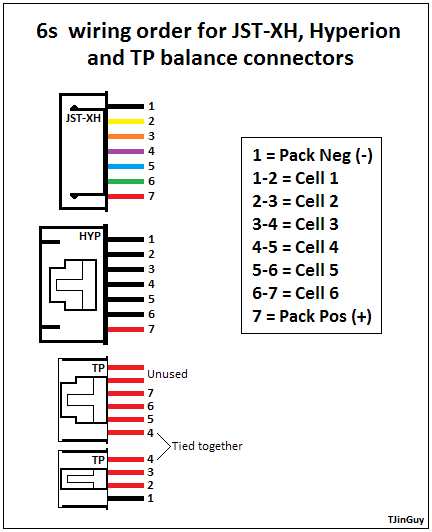

Hai perfettamente ragione!! Chiedo umilmente venia :oops:
Non avevo completamente capito come funzionasse questo connettore, ho trovato questo schema:
Ora è tutto chiaro, e lo schema da te proposto ha molto più senso!! :D

crovax ha scritto:Non avevo completamente capito come funzionasse questo connettore, ho trovato questo schema:
Scusami, assumevo avessi familiarità con le LiPo. :ok:
Ad ogni modo, aggiungo che tutte le tensioni che andrai a rilevare dagli ingressi analogici sono riferite al "ground" globale (cioè il negativo della prima cella). Sarai tu a dover fare le sottrazioni tra le tensioni (in software), in modo da ricavarti la tensione di ogni singola cella.
