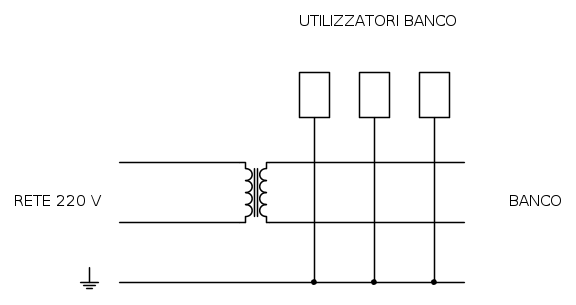

Messaggioda Foto UtenteMax2433BO » 26 giu 2014, 17:08
Direi che sei stato esaustivo... :ok:
Quindi il collegamento a terra degli utilizzatori lato banco (a valle del trasformatore) va fatto così
giusto?

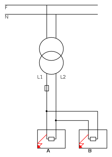

[14] Re: Rinnovo impianto elettrico "tavolo degli hobby"?
Messaggioda Foto Utenteattilio » 26 giu 2014, 17:18
Il trasformatore di isolamento va visto come un dispositivo di sicurezza e il circuito ad esso collegato va gestito separatamente dal resto dell'impianto.
Col trasformatore in pratica ti svincoli dal potenziale di terra quale via di richiusura delle correnti di guasto unipolari che non possono quindi più circolare. In questo caso, se tocchi un polo del secondario non senti alcuna scossa, lo stesso se tocchi uno chassis di un apparecchio in continuità con un polo di alimentazione.
Ma sicurezza vuole che sia necessario pensare anche a situazioni comunque probabili. Una di queste è il contemporaneo cedimento dell'isolamento di ciascun polo su due diverse masse collegate.
Ad esempio se guardi lo schema sopra, A presenta un guasto a massa su L1 e B un guasto a massa su L2, con masse non connesse, nessuna protezione interviene, e se ti trovi a toccare accidentalmente e contemporaneamente le due masse ti prendi la tensione totale presente ai morsetti di alimentazione (230 V probabilmente) e vieni alimentato alla pari di un carico.
Interconnettendo tra di loro le masse degli apparecchi collegati a valle del trasformatore invece, vedi bene che in un caso analogo a quello disegnato, interviene il fusibile, proprio perché la continuità metallica consente di mettere in cortocircuito L1 ed L2 guaste.
Spero che ora si capisca un po' meglio ;-)
