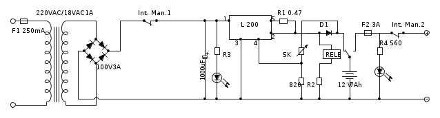

Messaggioda Foto Utentemarco438 » 28 giu 2014, 10:55
Enermax ha scritto:Provo a pasticciare un po il circuito
Cerca di non pasticciare troppo e quando lo pubblichi, segui le istruzioni; prima lo hai postato come immagine e questo non permette agli altri di apportare modifiche. :D
[12] Re: Centralino per luci emergenza
Messaggioda Foto Utentemarco438 » 28 giu 2014, 11:06
Enermax ha scritto:Grazie per lo schema, forse ho risolto tutto con uno schema solo :D
Indicativamente quando costa il trasformatore? Posso sotituirlo con un alimentatore switching?
Questo potrebbe fare al caso; in alternativa dovresti prendere uno switching da 24 V.
Enermax ha scritto:Mentre per il timer che dicevo, secondo voi è utile? Dico questo perché da me capita che manca corrente per 30 secondi poi ritorna per 20 sec e così via, magari va avanti anche mezzora così..
Mah, a me pare superfluo.
Enermax ha scritto:Sarebbe utile anche aggiungere un orologio giornaliero, che impedisca al circuito di intervenire dalla 10:00 alle 16:00, visto che c'è la luce naturale.
Se proprio lo ritieni utile, puoi usare una di queste.

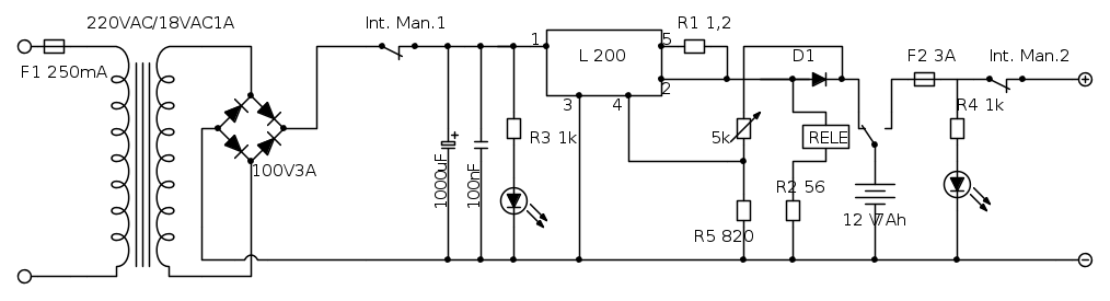

[13] Re: Centralino per luci emergenza
Messaggioda Foto UtenteEnermax » 28 giu 2014, 11:27
Ho rivisto velocemente il circuito, ho aggiunto due interruttori che mi permettono di operare in manuale, ho aggiunto un led in uscita che mi segnala quando il circuito interviene e variato il valore di F2 a 3A.
Ad un prezzo inferiore prendo un alimentatore switching, forse riesco a recuperarlo.
Dici che il timer non è utile, intendo per non avere il lampeggio della lampadina normale e subito dopo la riaccensione dei led.

[14] Re: Centralino per luci emergenza
Messaggioda Foto UtenteFedericoSibona » 28 giu 2014, 11:29
Forse questo trasformatore, utilizzando i due secondari da 9V in serie, è meno fine, ma costa di meno ;-)
http://www.tme.eu/it/details/ts20_10/tr ... io/indel/#

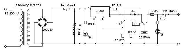

[20] Re: Centralino per luci emergenza
Messaggioda Foto UtenteEnermax » 28 giu 2014, 18:01
Ho apportato altre modifiche al circuito, ho aggiunto i valori delle R mancanti e ho cambiato il valore di R1, sono sempre in tempo a cambiarlo, e ho aggiunto un condensatore da 100nF
Adesso vorrei ragionare un po sulle potenze in gioco. Teoricamente il circuito dovrebbe dissipare circa 10W, l'ho calcolato dalla tensione per la corrente limite. P=14*0,7=9,8W quindi se non ho sbagliato a ragionare un trasformatore da 15/20VA dovrebbe bastare, giusto?
Mentre l200 dovrebbe dissipare P=(18-14)*0,7=2.8W
