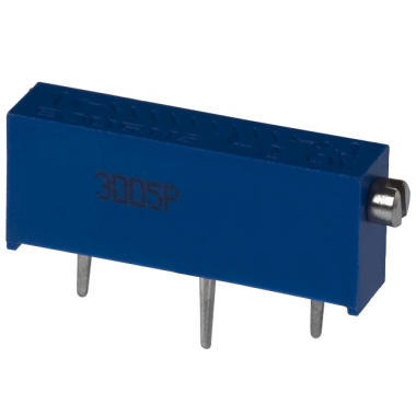

Riguardo al dissipatore, penso che il 3 o il 4 siano sufficienti.
Per correnti di 0,4A il ponte da 1,5A va bene (ma riporta la sigla).
Per il trimmer sarebbe meglio uno multigiri tipo questo
o questo
Componenti,Trimmer Multigiro Vert..jpg (16.11 KiB) Osservato 1998 volte
per regolare (e mantenere) con maggior precisione la tensione di carica.

non pensavo che fossero più precisi.
il ponte da 1.5A la sigla è: W02M

Messaggioda Foto UtenteFedericoSibona » 29 giu 2014, 15:51
OK, anche la tensione sopportata dal ponte va bene.
Per i trimmer multigiri, supponendo che siano 10giri, hai la possibilità di regolazione su circa 3600° invece che sui circa 270° dei trimmer normali e quindi, a parità di angolo di rotazione della vite, la definizione è maggiore ;-)

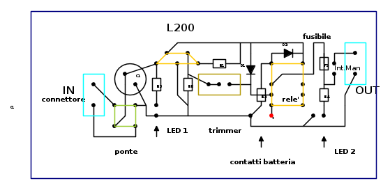

Messaggioda Foto Utentemarco438 » 29 giu 2014, 17:25
Spero di non aver fatto errori ( ma oggi non ho molto tempo per i controlli) ; se ci sei Foto UtenteFedericoSibona, dagli un'occhiata. Grazie
[55] Re: Centralino per luci emergenza
Messaggioda Foto UtenteEnermax » 29 giu 2014, 18:02
Grazie mille marco.
Mi sono permesso di modificare due cosette, spero di non aver conbinato qualche guaio, mi sembra di no.
Oltre ad aggiungere i nomi dei componenti, ho aggiunto all'uscita una morsettiera, sostituito il trimmer con quello multigiro e modificato l'Int.Man., lo porto fuori come i led.
C'è da rivedere una cosa sicuramente, il portafusibile, quanto spazio occupa? e lo spazio per le resistenze, alcune sono da 1/2W
Marco la basetta che dimensioni è?
I collegamenti li faccio con il doppino? sopra o sotto?
Foto UtenteEnermax
15 3
Messaggi: 87
Iscritto il: 25 dic 2012, 14:42
[56] Re: Centralino per luci emergenza
Messaggioda Foto Utentemarco438 » 29 giu 2014, 18:07
Beh, lo schema e' indicativo perche' non conosco i componenti che andrai a montare (vedi portafusibile); l'importante e' disporre i particolari in modo da non creare sovrapposizioni nei collegamenti.
La basetta, indicativamente (vedi sopra), dovrebbe essere 50x70 mm.
Ok per i cambiamenti, il progetto e' tuo. :mrgreen:

[58] Re: Centralino per luci emergenza
Messaggioda Foto Utentemarco438 » 29 giu 2014, 18:19
Quando si costruisce su millefori, non ci sono preferenze di montaggio; io di solito comincio dall'inizio. :D
Per i dissipatore, sono d'accordo per il n.4; se poi vediamo che scalda troppo (ma non credo) siamo sempre in tempo a sostituirlo.
