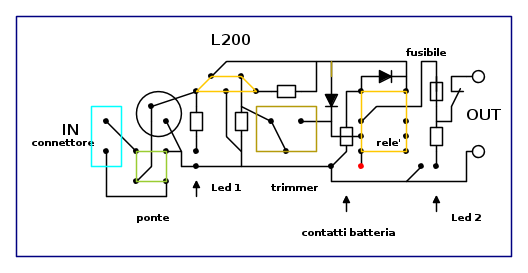

Messaggioda Foto Utentemarco438 » 29 giu 2014, 17:25
Spero di non aver fatto errori ( ma oggi non ho molto tempo per i controlli) ; se ci sei Foto UtenteFedericoSibona, dagli un'occhiata. Grazie

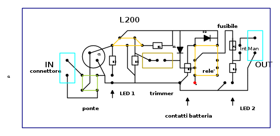

Messaggioda Foto UtenteEnermax » 29 giu 2014, 18:02
Grazie mille marco.
Mi sono permesso di modificare due cosette, spero di non aver conbinato qualche guaio, mi sembra di no.
Oltre ad aggiungere i nomi dei componenti, ho aggiunto all'uscita una morsettiera, sostituito il trimmer con quello multigiro e modificato l'Int.Man., lo porto fuori come i led.
C'è da rivedere una cosa sicuramente, il portafusibile, quanto spazio occupa? e lo spazio per le resistenze, alcune sono da 1/2W
Marco la basetta che dimensioni è?
I collegamenti li faccio con il doppino? sopra o sotto?

Messaggioda Foto Utentemarco438 » 29 giu 2014, 18:07
Beh, lo schema e' indicativo perche' non conosco i componenti che andrai a montare (vedi portafusibile); l'importante e' disporre i particolari in modo da non creare sovrapposizioni nei collegamenti.
La basetta, indicativamente (vedi sopra), dovrebbe essere 50x70 mm.
Ok per i cambiamenti, il progetto e' tuo. :mrgreen:

[58] Re: Centralino per luci emergenza
Messaggioda Foto Utentemarco438 » 29 giu 2014, 18:19
Quando si costruisce su millefori, non ci sono preferenze di montaggio; io di solito comincio dall'inizio. :D
Per i dissipatore, sono d'accordo per il n.4; se poi vediamo che scalda troppo (ma non credo) siamo sempre in tempo a sostituirlo.
