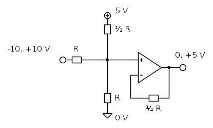

ho un grosso problema che mi sta facendo impazzire da giorni ed ormai, giunto il momento della consegna, sono ancora in alto mare. Chiedo scusa in anticipo per la domanda probabilmente banale ma in elettronica sono un po’ arrugginito e sono sicuro che per voi sia un gioco da ragazzi.
- Ho un azionamento di un motore che mi da in uscita un segnale analogico in continua nell’intervallo [-10; +10] volt proporzionali alla coppia del motore.
- Io devo prelevare questo segnale e lo devo portare in ingresso a una scheda A/D che accetta solo valori nell’intervallo [0 ; +5] volt.
Mi sapete per cortesia aiutare a creare un blocco di condizionamento che mi permetta di convertire [-10; +10] volt in [0; +5] volt ?
Io ho adottato l'approccio seguente ma ovviamente senza ottenere risultati:
Mi sono ricavato la formula che deve descrivere il mio blocco di condizionamento:
Vout = 0.25 * (Vin + 10)
Ho provato a ricavarmi i parametri per fare il blocco tramite un Amplificatore operazionale non invertente ma mi risulta:
Vout = A * (Vin + Voff) dove A = amplificazione
ma essendo per l'amplificatore Operazionale in configurazione non invertente
A = 0.5 * (1 + Rf/R1) Dove:
Rf = Resistenza tra il morsetto ‘–‘ dell’operazionale e l’uscita dell’operazionale
R1 = Resistenza tra il morsetto ‘–‘ dell’operazionale e massa.
dovrei dimensionare le resistenze in modo che
0.5 * (1 + Rf/R1) = 0.25 cosa ovviamente IMPOSSIBILE.
Io mi sono fermato qui. Qualcuno può per cortesia darmi un consiglio. PLEASEEEEEEEEE!
Grazie mille in anticipo per l'aiuto
Buona giornata

Spiegazione del funzionamento (prima ero un po' di fretta):
Innanzitutto ci servono due tensioni pari agli estremi dell'intervallo delle tensioni di uscita (0 V e 5 V).
L'intervallo delle tensioni d'uscita dovrà essere compreso all'interno dell'intervallo delle tensioni d'ingresso, e dovranno variare nello stesso senso (altrimenti risolveremo con un amplificatore, eventualmente invertente, in ingresso o in uscita dal circuito di condizionamento).
Con queste condizioni soddisfatte, andiamo a vedere che cosa succede quando in ingresso sono presenti 10 V. In questo caso in uscita vogliamo 5 V.
Quindi calcoliamo un partitore formato da r1 ed r3 che ci dia 5 V in uscita quando in ingresso sono presenti 10 V. Niente di più semplice: basta dimezzare la tensione d'ingresso utilizzando due resistenze uguali sul partitore, di valore pari ad R.
Quindi
ed
La resistenza r2 in questo caso non influisce sulla tensione d'uscita, infatti è collegata tra due nodi alla stessa tensione (5 V): nessuna corrente la attraverserà qualsiasi sia il suo valore.
Adesso andiamo invece a vedere che cosa succede quando in ingresso sono presenti -10 V. In questo caso in uscita vogliamo 0 V.
Quindi calcoliamo un partitore formato da r1 ed r2 che ci dia 0 V in uscita quando in ingresso sono presenti -10 V.
Questo si ottiene ponendo
Quindi
La resistenza r3 in questo caso non influisce sulla tensione d'uscita, infatti è collegata tra due nodi alla stessa tensione (0 V): nessuna corrente la attraverserà qualsiasi sia il suo valore.
Il circuito è lineare, quindi anche la tensione d'uscita varierà linearmente (cioè in modo direttamente propoprzionale) rispetto alle variazioni della tensione d'ingresso.
Qualora non fossero a disposizione le due tensioni di riferimento pari agli estremi dell'intervallo delle tensioni di uscita (0 V e 5 V), si può calcolare l'equivalente Thévenin del partitore formato da r2 e r3 collegato tra le tensioni di riferimento, e trovare un circuito equivalente che utilizzi tensioni di riferimento diverse. Ad esempio potrebbe andar bene un'unica tensione di 3,3333... V in serie ad una resistenza pari ad
La resistenza r4, collegata all'ingresso invertente, serve a compensare l'effetto della corrente di polarizzazione (bias) degli ingressi dell'operazionale, qualora questa sia significativa in relazione ai valori di resistenza usati. Il valore di r4 sarà uguale al parallelo delle resistenze collegate all'altro ingresso.

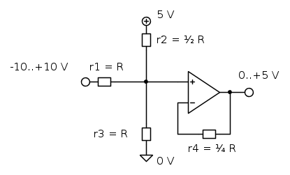

Quindi
ed
.La resistenza r2 in questo caso non influisce sulla tensione d'uscita, infatti è collegata tra due nodi alla stessa tensione (5 V): nessuna corrente la attraverserà qualsiasi sia il suo valore.
.Quindi
.La resistenza r3 in questo caso non influisce sulla tensione d'uscita, infatti è collegata tra due nodi alla stessa tensione (0 V): nessuna corrente la attraverserà qualsiasi sia il suo valore.
.La resistenza r4, collegata all'ingresso invertente, serve a compensare l'effetto della corrente di polarizzazione (bias) degli ingressi dell'operazionale, qualora questa sia significativa in relazione ai valori di resistenza usati. Il valore di r4 sarà uguale al parallelo delle resistenze collegate all'altro ingresso.
Uncledrive ha scritto: - Per il problema sopra citato posso usare un Amplicatore Operazionale a singola alimentazione ?
In principio sì.
Se lo alimenterai tra 0 V e 5 V, dovrà avere sia gli ingressi che l'uscita rail-to-rail (cioè gli ingressi capaci di ricevere e l'uscita capace di fornire tutti i valori tra le tensioni di alimentazione, inclusi gli estremi). Se invece lo alimenterai tra 0 V e (per esempio) 12 V, basterà che gli ingressi accettino 0 V e che la tensione in uscita possa scendere fino a 0 V.
Ma io prima cercherei qual è l'impedenza del tuo ingresso analogico 0-5 V, o meglio ancora qual è il suo circuito equivalente d'ingresso. È possibile che non serva inserire nessun amplificatore operazionale.
Uncledrive ha scritto: - Immagino di dover mettere resistenze dell'ordine del Mega per non avere consumo elevato tra il +5 e 0 è corretto?
Che tu possa usare resistenze così alte dipende dall'impedenza d'ingresso dell'operazionale che userai. Poi, ha senso tenere il consumo del partitore al minimo se anche il resto del circuito lo fa, altrimenti è inutile. Io così a naso per R non andrei oltre i 100 kΩ, comunque dipende caso per caso. Sentiamo se
