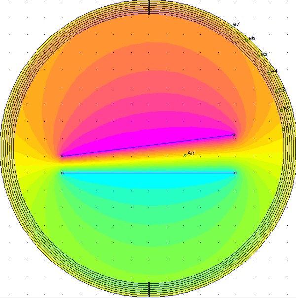

Messaggioda Foto UtenteRenzoDF » 30 giu 2014, 14:51
Tanto per prendermi avanti con la risposta
... con solo un paio di linee me lo sono simulato :
a= 10 cm
b= 1 cm
angolo 7 gradi
... giusto per confrontare teoria e "realtà".
E nel frattempo ho provato anche via trasformazione conforme di Schwarz-Christoffel.
La differenza fra le tre metodologie porta ovviamente a risultati non coincidenti:
i) formula teorica 5.8pF
ii) FEMM 7.3pF
iii) Schwarz-Christoffel 6.9pF
BTW ... per i curiosi su quest'ultima strada della trasformazione conforme, linko un pdf sull'argomento
https://arxiv.org/pdf/1208.2984.pdf
Sostanzialmente, calcolati \alpha e \beta dalla (3) e di conseguenza k e k' dalla (2) e dalla (8), ricordando ,che K'(k)=K(k'), potremo andare (per esempio) ad usare WolframAlpha per il calcolo dei non semplici integrali ellittici completi di prima specie via EllipticK[m] ed infine dalla (9) il valore capacitivo cercato.
NB Faccio solo notare che in tutti e tre i casi i) ii) iii) la determinazione ottenuta corrisponde ad una capacità per unità di lunghezza (profondità) e quindi mancano i contributi dell'effetto al bordo frontali e di fondo.
