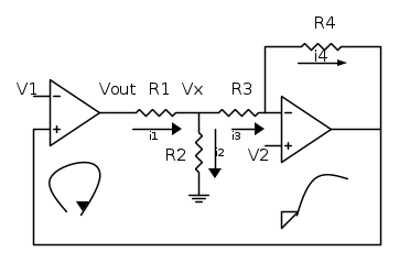

Un esercizio di un vecchio compito che provando a fare non mi è mai venuto.

Secondo me il testo corretto del problema può essere questo:
altrimenti se il testo è proprio quello originale abbiamo un trigger.
Ma dalle richieste del problema non mi sembra.

Già, come dicevo, succede spesso. :D ... anche nelle prove d'esame. :mrgreen:
Dai allora Foto Utentegranturismo, cambia segno ai morsetti e riparti. :ok:

Il testo è proprio quello originale.... In ogni caso mi fido, se voi mi dite che è sbagliato usiamo il vostro circuito. In ogni caso torniamo al problema di prima non ho mai ben capito come funziona il teorema di Millman e quindi non riesco ad applicarlo a questo circuito. Mi potete spiegare il suo funzionamento o dare un link che me lo possa chiarire ho guardato anche sulla wiki ma non mi ha chiarificato molto.

Millman dice semplicemente che il potenziale di un punto O' nel quale vengano a concorrere tre impedenze, è pari alla media pesata dei potenziali dei loro opposti terminali, secondo le rispettive ammettenze
V_{oo^{\prime}}=\frac{V_{01}Y_{1}+V_{02}Y_{2}+V_{03}Y_{3}}{Y_{1}+Y_{2}+Y_{3}}
Ti posto l'immagine del "papero" originale
Lascio a te "tradurre" la relazione per il caso resistivo e adattarlo al nostro circuito.

V_{oo'}=\frac{V_{01}G_{1}+V_{02}G_{2}+V_{03}G_{3}}{G_{1}+G_{2}+G_{3}}
Credo che la relazione per il caso resistivo sia corretta ma per l applicazione al nostro caso non riesco a andare piu avanti di cosi nelle sostituzioni
V_{oo'}=\frac{V_{01}\frac{1}{R_{1}}+V_{02}\frac{1}{R_{2}}+V_{03}\frac{1}{R_{3}}}{\frac{1}{R_{1}}+\frac{1}{R_{2}}+\frac{1}{R_{3}}}

{{V}_{x}}=\frac{{{V}_{out}}{{G}_{1}}+0{{G}_{2}}+{{V}_{2}}{{G}_{3}}}{{{G}_{1}}+{{G}_{2}}+{{G}_{3}}}
e avendo che
{{V}_{x}}=({{V}_{2}}-{{V}_{1}})\frac{{{G}_{4}}}{{{G}_{3}}}+{{V}_{2}}
... uguagliandole ...

Scusami ma veramente non capisco come hai ottenuto la seconda equazione hai applicato la legge di Kirchhoff delle tensioni, ma non capisco che percorso hai seguito e come hai messo i segni, di sicuro ci sono delle semplificazioni in mezzo ma proprio non mi tornano.

Ho considerato questa parte della rete,
per scrivere
{{i}_{4}}=\frac{({{V}_{2}}-{{V}_{1}})}{{{R}_{4}}}
e di conseguenza
{{V}_{x}}={{V}_{2}}+{{R}_{3}}{{i}_{4}}={{V}_{2}}+{{R}_{3}}\frac{({{V}_{2}}-{{V}_{1}})}{{{R}_{4}}}
