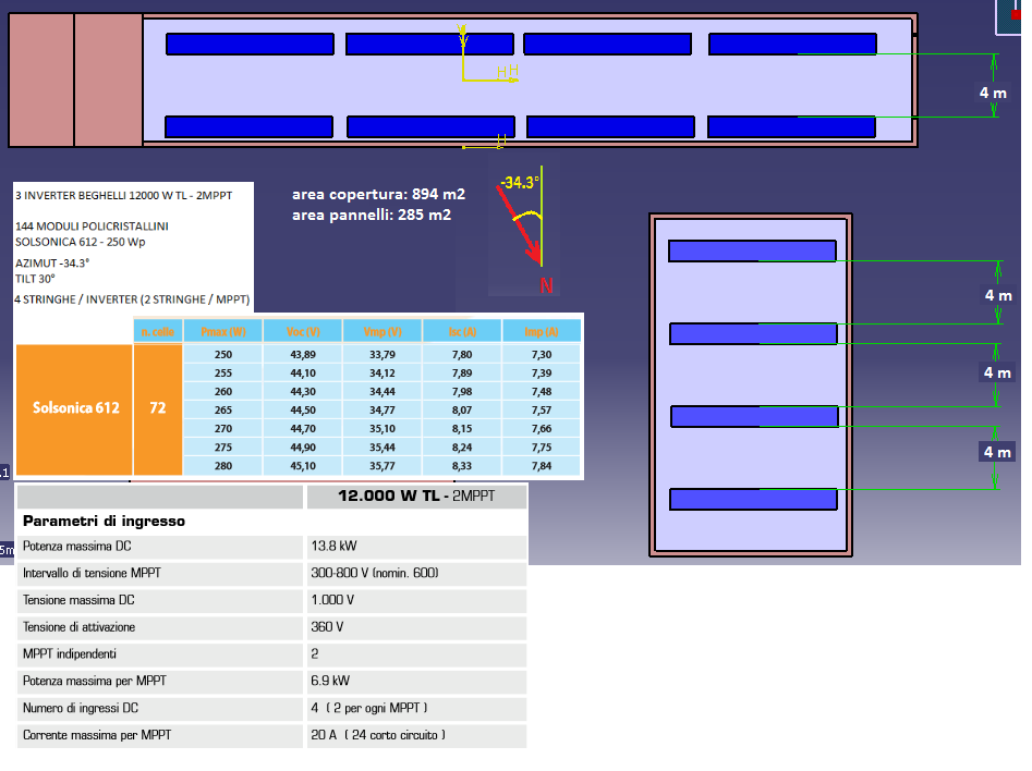

vombato ha scritto:se avessi un impianto da 36 kWp, formato da 12 stringhe aventi 12 moduli da 250 Wp, potrei decidere di usare un inverter centralizzato da 36 kW con 1 MPPT, mettendo in parallelo le 12 stringhe?
Questa soluzione ha 3 inconvenienti:
1) Useresti un solo inseguitore del punto di massima potenza per tutte le 12 stringhe e questo genera una diminuzione di efficienza
2) Se una stringa viene completamente ombreggiata diventerebbe un carico per le altre 11 stringhe.....di solito si preferisce non mettere in parallelo più di 5-7 stringhe
3) Se l'inverter si rompe la produzione è ferma
vombato ha scritto:o, qualora l'inverter fosse dotato di 2 MPPT, formare 2 paralleli da 6 stringhe?
c'è sempre il problema dell'avere un unico inverter (se si rompe devi sostituirlo velocemente)
Io userei due inverter con 2 MPPT ciascuno....costa un po' di più rispetto alla soluzione monoinverter, ma ha vantaggi notevoli:
- maggiore efficienza (un MPPT ogni 3 stringhe)
- se si rompe un inverter perdi solo metà della produzione
- riduzione problemi dovuti a ombreggiamenti
SPERO DI AVERTI AIUTATO

[13] Re: Collegamenti pannelli fotovoltaici.
Messaggioda Foto Utentevombato » 3 lug 2014, 13:25
grazie per tutti i vostri consigli, siete encomiabili. la soluzione proposta di due inverter(2 MPPT ciascuno) da 6 stringhe l'uno (3 per ogni MPPT) è ottima. ho posto la questione monoinverter poiché utilizzo moduli con Isc=8.83 A, per cui nelle verifiche dovrò avere a che fare con un inverter nel quale ciascun MPPT abbia corrente massima in ingresso lato cc superiore a 33.11 A=3(numero stringhe in parallelo per MPPT)x1.25(maggiorazione del 25%)x8.83(Isc). parrebbe non facile, poiché in rete ho trovato solo inverter con 2 MPPT in cui ciascun inseguitore sopporta massimo 25 A. ad ogni modo grazie ancora per il supporto datomi

[17] Re: Collegamenti pannelli fotovoltaici.
Messaggioda Foto Utentevombato » 3 lug 2014, 18:27
scusate, ho dato per scontato che si dovesse maggiorare la corrente di corto circuito del pannello del 25%, ma in molti progetti in rete non esiste tale maggiorazione nei calcolo, si prende come riferimento solo la Isc fornita dal costruttore. come mai?

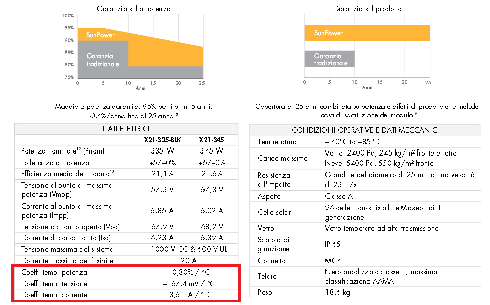

[18] Re: Collegamenti pannelli fotovoltaici.
Messaggioda Foto Utentekiba » 3 lug 2014, 18:31
vombato ha scritto:scusate, ho dato per scontato che si dovesse maggiorare la corrente di corto circuito del pannello del 25%, ma in molti progetti in rete non esiste tale maggiorazione nei calcolo, si prende come riferimento solo la Isc fornita dal costruttore. come mai?
Foto Utentevombato
mmm....di solito io tengo conto della temperatura massima di servizio per maggiorare la corrente di cortocircuito....sul datasheet dei pannelli c'è il coefficiente di temperatura sia per la tensione a vuoto sia per la corrente di cortocircuito
sul datasheet è riportata la corrente di cto cto in condizioni standard....usi quel coefficiente per correggerla nel campo di temperature in cui operi

[19] Re: Collegamenti pannelli fotovoltaici.
Messaggioda Foto Utentevombato » 3 lug 2014, 19:23
ecco perché avevo problemi con la verifica della corrente all'inverter..la soluzione finale è questa, con 3 inverter e 144 moduli
