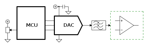

Ho un piccolo dubbio riguardo alla necessità di un filtro ricostruttore.
Avrò bisogno di montare un circuito come quello rappresentato a seguire:
Dove l' uscita del DAC andrà in ingresso ad un operazionale.
Il segnale sarà semplicemente il valore di tensione letto dall' entrata analogica e quindi convertito a digitale.
Nulla di complicato..
Il motivo per cui usare una MCU è quello di limitare il valore di tensione in determinate situazioni.

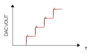

Quello che mi preoccupa non è la frequenza del segnale di uscita, ma le armoniche della frequenza di campionamento, in particolare la situazione rappresentata:
Mi è venuto il dubbio che il filtro ricostruttore (con f_c \leq f_s) sull' uscita non sia necessario, ma dato che la frequenza di campionamento del DAC può andare fino a 20 MHz e la banda dell' operazionale non arriva fino a tanto, mi preoccupo.
Anche se io sono al 99,9999 % per un "si Simo, il filtro ci vuole", mi piacerebbe avere una conferma..
Ringrazio in anticipo.

I ripple che si vedono in corrispondenza dei gradini sono dovuti a mancanza di alte frequenze nel segnale... quindi si, servirebe il filtro passabasso per limitare la banda di uscita del DAC, ma al tempo stesso non metterei quella frequenza tanto bassa per non accentuare troppo i ripple. Fai delle prove.

simo85 ha scritto:Mi è venuto il dubbio che il filtro ricostruttore (con f_c \leq f_s) sull' uscita non sia necessario, ma dato che la frequenza di campionamento del DAC può andare fino a 20 MHz e la banda dell' operazionale non arriva fino a tanto, mi preoccupo.
La risposta, secondo me, è: dipende da quello che c'è dopo, e cosa vuoi fare di quel segnale. Innanzitutto, un paio di appunti: la frequenza di taglio del filtro dev'essere f_c \leq f_s/2; inoltre, il fatto che la frequenza di campionamento del DAC sia maggiore della banda dell'operazionale indica semplicemente che quest'ultimo attenuerà le immagini del segnale a frequenza più alta. Di quanto però esse verranno attenuate, e se questa attenuazione è compatibile con il resto dell'applicazione, dipende appunto dalle specifiche ancora ignote riguardanti il circuito a valle. Ad ogni modo, potresti prendere in considerazione l'idea di mettere un LPF attivo ad operazionale, che ti viene praticamente gratis.

Messaggioda Foto Utentesimo85 » 14 lug 2014, 17:11
DoeM ha scritto:la frequenza di taglio del filtro dev'essere f_c \leq f_s/2
Giusto, che sbadato. :-)
DoeM ha scritto:Di quanto però esse verranno attenuate, e se questa attenuazione è compatibile con il resto dell'applicazione, dipende appunto dalle specifiche ancora ignote riguardanti il circuito a valle.
L' operazione è un MCP6021 mentre il DAC è un MCP4921.
Configurazioni degli operazionali ? Amplificatore e controllo di corrente.
Nei datasheet, dalla figura 6-2 alla 6-5 viene rappresentato filtro RC (il valore di R non sembra essere preso in considerazione per una attenuazione in frequenza) con un condensatore da 100 nF sull' entrata non invertente, poi, come per magia, alle figure 6-6 e 6-7 il condensatore sembra non essere più necessario.
Ohibò.
Ad ogni modo un piccolo filtro passivo sull' uscita non dovrebbe far male.

simo85 ha scritto:Nei datasheet, dalla figura 6-2 alla 6-5 viene rappresentato filtro RC (il valore di R non sembra essere preso in considerazione per una attenuazione in frequenza) con un condensatore da 100 nF sull' entrata non invertente, poi, come per magia, alle figure 6-6 e 6-7 il condensatore sembra non essere più necessario.
La mia ipotesi è che il condensatore sia stato omesso essenzialmente perché il carico pilotato dall'opamp (in funzione di buffer per il DAC) è fortemente inerziale (un motore, figura 6-7); praticamente fa lui da filtro passa-basso. Immagino che anche nello schema precedente 6-6 le considerazioni siano analoghe.
Ripeto quindi che dipende da cosa ci colleghi dopo, e qual è l'applicazione finale.

Dal punto di vista del signal processing le cose sono un attimino più complicate.
Guarda a pag. 47 di questo documento per risolvere il problema con uno shaping inverso del sinc nel dominio del tempo.
In alternativa puoi compensare con un filtro digitale prima del DAC e limitarti ad impiegare in fondo solo il filtro ricostruttore come accennato in questo documento.
