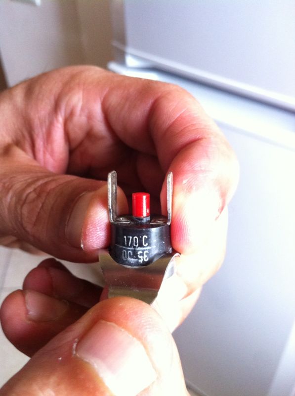

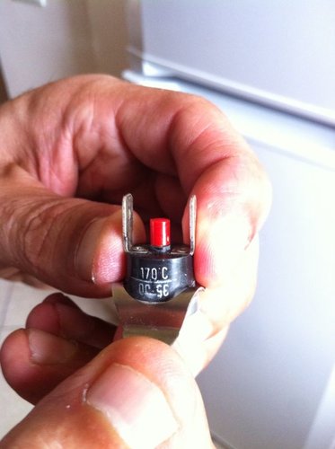

[13] Re: Stirella Laurastar
Messaggioda Foto Utentefabio1011 » 14 lug 2014, 17:55
come sigla ho questa:
170 C
35-30
Ma non trovo nulla....
Vebbè se e una termoresistenza cosa puo succedere?? giusto 1 minuto,in modo da vedere se sale la temperatura e poi stacco. Insomma voglio vedere se quel beep iniziale che manda in blocco tutto,sparisce

[14] Re: Stirella Laurastar
Messaggioda Foto UtenteRussell » 14 lug 2014, 18:02
un minuto è tanto in certe situazioni...
piuttosto proverei con un multimetro a misurare se l'oggetto non conduce affatto a temperatura ambiente per avvalorare l'ipotesi di 'interruttore'
a quel punto la prova del nove sarebbe vedere cosa accade se lo scaldi con l'accendino (sempre con il multimetro collegato)... scatta facendo clic o cambia valore in ohm?

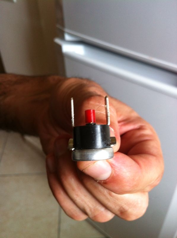

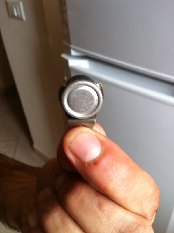

[16] Re: Stirella Laurastar
Messaggioda Foto Utentefabio1011 » 14 lug 2014, 18:13
Ecco il sensore....

[17] Re: Stirella Laurastar
Messaggioda Foto UtenteRussell » 15 lug 2014, 8:43
A vederlo cosi' sembra davvero un interruttore termico
c'è solo da capire se è 'normalmente aperto' o 'normalmente chiuso' ... dovrebbe essere la prima
comunque se hai un multimetro fai le prove che ti avevo suggerito
