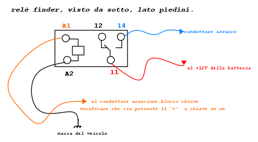

no, per due motivi;
1- la tensione nominale di alimentazione della bobina è di 12 Vdc ed a te occorre che si alimenti a 48 Vdc;
2- il contatto NO del relè supporta 8 A alla tensione di 250 Vca, pertanto non è indicato per interrompere un carico in dc come nel tuo caso.
se non ricordo male qualche topic dietro ti avevo postato il link di un relè finder funzionante alla tensione di 48 Vdc, ora non chiedermi di cercarlo ...

peppescagliola ha scritto:se acquisto quello che tu mi hai postato, mi ritrovo con l'ultimo schema che mi hai gentilmente fornito? O la posizione dei piedini cambia?
non esattamente, poiché quello che ti ho postato ha un solo contatto deviato ovvero un contatto NO ed un contatto NC, mentre quello che andresti ad acquistare ha un doppio contatto deviato pertanto due NO e due NC, ma perché tu lopossa collegare comunque è sufficiente che rispetti le sigle dei piedini, ovvero.
per la bobina A1 ed A2
per il contatto NO i numerini 11 e 14
come da schemino, trovi le spiegazioni anche qui riferito al 40.52
eventualmente prima di dare tensione, una volta realizzato il tutto puoi postare un'immagine dettagliata e-o uno schemino ovviamente realizzato con fidocadj.

dimenticavo, un particolare molto importante.
utilizzando il relè, si utilizzerà il suo contatto NO per alimentare il "circuito esterno 12V", ora è fondamentale aver presente che la "portata" del contatto in questione non è illimitata, ma limitata dalle sue caratteristiche,ovvero quelle indicate sul relè, mi riferisco agli ampere che potranno circolare sul circuito esterno e quindi fra gli elementi del contatto, pertanto tieni sotto controllo questo valore = assorbimento del carico del circuito esterno.
è quello linkato in farnell, almeno stando alle caratteristiche indicate , se il prezzo è conveniente ben venga
