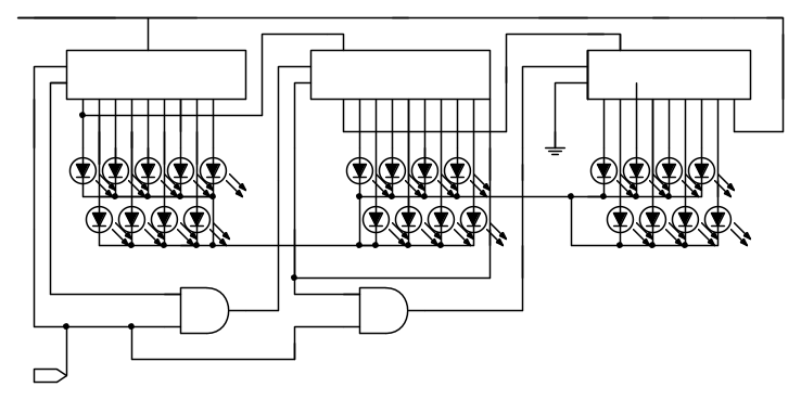

Messaggioda Foto Utentesimtrix » 22 lug 2014, 9:30
come comprensibilitá come vi sembra? È il cd4017 in modalitá in cascata e servirebbe per il progetto di un mio orologio. grazie di tutto. O_/

Messaggioda Foto Utentesimtrix » 22 lug 2014, 9:46
se non fosse possibile risolvere il problema della scritta sugli schermi piccoli, io proporrei di fare una breve del circuito tipo questa: Questo schema è stato realizzato con una versione beta di fidocadj per android ecco perché mancano alcune scritte ma i programmatori lo sanno ( vedi DarwinNE , Dantecpp e gli altri) ritornando allo schema é rappresentato il cd4017 in cascata, tratto dal datasheet della ONSEMI (pag 5) e TEXAS (pag 6). Breve descrizione del circuito (da come l'ho capito io): il segnale di clock arriva al pin 14 del primo cd4017
