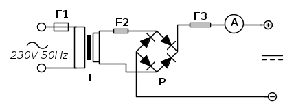

Vediamo allora la tensione che esce dal ponte, naturalmente in continua.
Dalle misura che hai fornito e da quello che si vede, mi chiedo come facesse quel coso a ricaricare una batteria :D

Magari forniva 13.8 volt? Ora misuro e riferisco.
P.S. Ma soprattutto: perché non viene caricato il condensatore se non dopo 5 minuti?

Tensione raddrizzata: 12.1 volt.

Prova di nuovo a misurare la resistenza del secondario, azzerando bene prima il tester; e' impossibile che non misuri nulla se esce una certa tensione.

prova a collegare un carico al secondario del trafo ovvero direttamente ai suoi capi tipo una lampada da 12 V 50W esempio una dicroica.....

L'ho misurata col multimetro digitale e segnava "I ", comunque riprovo, non vorrei fossero messi male i coccodrilli.
mir ha scritto:prova a collegare un carico al secondario del trafo ovvero direttamente ai suoi capi tipo una lampada da 12 V 50W esempio una dicroica.....
Non ho a disposizione una lampadina da 50W, ne ho una da 21W (di un'automobile), va bene?

MMyers560 ha scritto: resistenza avvolgimento secondario: nessuna
Quando leggo ciò resto sempre interdetto, non si capisce se "resistza nessuna" indica un corto circuito (ossia resistenza zero) od un circuito aperto (ossia resistenza infinita).
Foto UtenteMMyers560, quando hai sostituito il ponte, sei sicuro di aver inserito i faston correttamente?

Scusatemi per la terminologia :D , intendevo dire che c'è "nessuna resistenza".
Comunque: resistenza del secondario 0.2 ohm, la lampadina viene accesa. Ho notato però che si accende e che posso misurare accuratamente la resistenza solo se i puntali del tester toccano l'estremità appena spoglia dal rivestimento del rame (1.5 mm di diametro) collegato al faston.
Per quanto riguarda il collegamento dei faston sono sicurissimo.

MMyers560 ha scritto:...la lampadina viene accesa.
se la lampada si accende con una sua regolare intensità luminosa, il trafo è ok, pertanto l'eventuale guasto va ricercato altrove.
ora se non ho interpretato male quel caricabatterie, credo che si possa tradurre schematicamente così
pertanto, se il trafo è ok, ed il ponte di graetz anche perché nuovo, ed i fuse sono anche loro ok, non resta che verificare l'amperometro ed i collegamenti, ovvero continuità degli stessi uno per uno,compresi i cavetti che dal caricatore vanno alle pinze.
