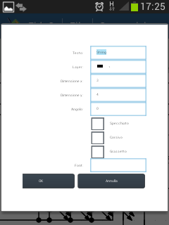

comodo l'autosalvataggio dei propri progetti, quello che ho trovato io é la dimensione delle finestre, e delle relative scritte un pó troppo piccole. (vedasi foto). grazie di tutto a TUTTI VOI :ok:

Foto Utentesimtrix, è facile da modificare, ma:
DarwinNE ha scritto:Se ci sono cose da modificare, mi servirebbe sapere che codice appare nella finestra "Informazioni" o "About" alla riga "Screen". Per esempio in uno dei miei dispositivi appare "Screen, d: 480 s: 2"

Messaggioda Foto Utentesimtrix » 24 lug 2014, 0:35
quello che riesco a vedere é la versione cioé 0.24.5 delta ( c'é anche una scritta in azzurro ma non riesco a leggerlo...spero solo che non sia quella scritta che tu dici). ciao
