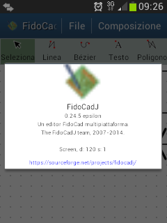

In effetti, la linea che mi interessa è mangiata, ma non importa, l'immagine è comunque informativa. Oltre a ritoccare la dimensione della finestra About, c'è anche da vedere se è il caso di mostrare le icone piccole (16x16) nella barra strumenti, quando viene usato uno schermo come il tuo.

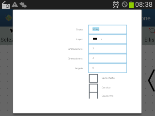

ho provato a girare di 90 gradi lo smartphone e ho trovato una bella sorpresa... mancano 3 finestre: FONT, OK, ANNULLA . se devo fare qualche cosa lo tengo in verticale e non orizzontale ma per me la cosa importante è il pulsante cancella (quello dei file di troppo)
Testo orizz..png (10.3 KiB) Osservato 8858 volte

Allora, direi di provare la versione 0.24.5 epsilon:
http://sourceforge.net/projects/fidocad ... k/download
Riprendo la lista e faccio salire le cose su cui stiamo lavorando adesso come adesso.
1 - Aumentare la tolleranza per selezionare una maniglia (quadratino rosso). OK
2 - Trovare un modo per salvare/non salvare. OK
3 - Risolvere il problema della risoluzione dello schermo ed i bottoni poco visibili Dovrebbe essere molto migliorato, ma ulteriori prove saranno necessarie
4 -Cambiare directory/cancellare file. Verrà integrato il codice di Foto Utentecronos80 ed i file saranno salvati nell'area SD e non più nell'area privata dell'applicazione. L'utente potrà quindi recuperare i file con altri programmi e cancellare facilmente i file inutili Si è iniziato a fare qualcosa, ma la versione 0.24.5 epsilon non contiene ancora il nuovo codice
5 - Trovare una combinazione ragionevole di tap, doppio tap, tap lungo... (idee Foto Utenteelettrodomus) Da fare
6 - Trovare una soluzione per lo scroll. Vedi le proposte di Foto Utenteelettrodomus Da fare
7 - Tasto 'condividi' Da fare
Diciamo che il principale punto su cui abbiamo lavorato è il 3, certe cose dovrebbero essere molto migliorate (Foto Utentemir, Foto Utentesimtrix, conto su di voi per farci sapere come va :ok: ). Non abbiamo trattato per il momento il problema dei comandi che escono fuori dallo schermo e non sono raggiungibili (Foto Utentesimtrix, è quello che hai tu quando tieni il telefono in orizzontale). Forse permettere di fare uno scroll della finestra dei parametri? Foto UtenteDanteCpp, cosa ne pensi? E' fattibile secondo te?

Grazie Foto Utentesimtrix, vedo che un paio di cose sono state messe a posto correttamente. Non so se hai notato, ma hai più spazio per mettere a punto il disegno. L'icona sgranata non è un problema, un piccolo errore da parte mia che ho già corretto.
Stasera ho anche aggiunto uno scroll alla finestra dei parametri, quindi se è troppo grande, uno può farla scorrere a piacere.

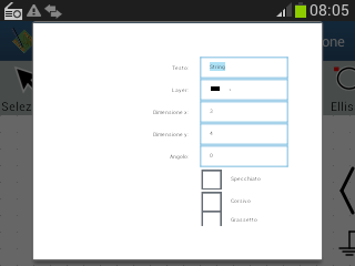

ecco come mi si presenta la schermata per il testo, il nero lo farei un pó piú "forte" e come si vede mancano le finestre Ok ANNULLA e FONT
Testo epsilon orizz.png (9.83 KiB) Osservato 8710 volte

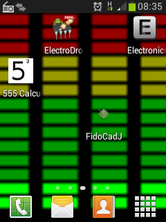

l'icona sgranata non é un problema per il disegno (mica la si usa). quello che mi ha lasciato con sorpresa é stata l'icona di fidocadj... l'ho trovata un pó piccolina. non trovate? O_/
Fido schermata.png (26.78 KiB) Osservato 8708 volte
