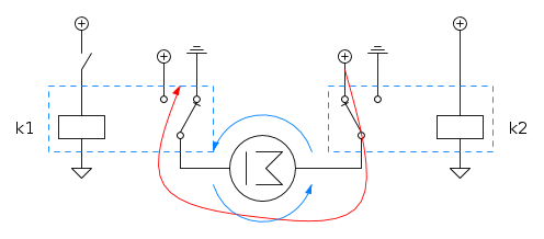

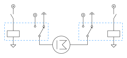

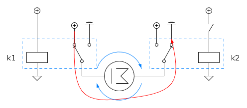

[5] Re: Chiusura automatica temporizzata porta gallinaio
Messaggioda Foto Utentesimo85 » 1 ago 2014, 20:58
gabronzio ha scritto:il ponte h mi sembra un po complicato
Ecco uno schemino:
Come vedi il collegamento non è cosi complicato. :-)

[8] Re: Chiusura automatica temporizzata porta gallinaio
Messaggioda Foto Utentesimo85 » 2 ago 2014, 16:04
Se alimenti la bobina del relé K1
Il motore gira in un senso.
Se alimenti la bobina del relé k2
Il motore gira nell' altro senso.
Se non alimenti nessuna bobina il motore resta fermo.
Foto Utentesimo85
30,9k 7 12 13
Disattivato su sua richiesta
Messaggi: 9927
[9] Re: Chiusura automatica temporizzata porta gallinaio
Messaggioda Foto Utentegabronzio » 2 ago 2014, 16:15
EVITA DI QUOTARE TUTTO. GRAZIE.
Ok,ma non capisco proprio i collegamenti.
1. i relè a chi sono collegati? chi da l'impulso ai relè? sicuramente il temporizzatore giusto? poi uno va al + e l'altro?che cosa è il triangolo in basso al relè?
2. che cos'è quella specie di scambiatore?
3. immagino che quello che sta dentro al rettangolo tratteggiato in blu sia il ponte h giusto?
Non capisco...scusa per l'elettronica sono molto imbranato
