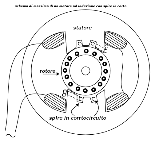

[6] Re: Questo motore può girare in senso inverso?
Messaggioda Foto UtenteCandy » 16 ago 2014, 19:51
E' un motore cosidetto "K", che gira non garie ad un condensatore, ma ad una spira in corto che abbraccia metà espansione polare. L'effetto è simile a quello ottenuto con l'uso di un condensatore: creare un campo magnetico rotante.
Contrariamente all'audo di avvolgimento di avviamento con condensatore, questo avvolgimento è ricavato ed annegato nell'espansione polare, quindi, non si inverte nulla.

[8] Re: Questo motore può girare in senso inverso?
Messaggioda Foto Utentemir » 16 ago 2014, 22:13
Candy ha scritto:..una spira in corto che abbraccia metà espansione polare.
in questa immagine,relativa al motore monofase ad induzione,si nota bene la spira in cortocircuito sull'espansione polare, che crea la coppia di avviamento ...
motore monofase a induzione-spire di campo.jpg (34.48 KiB) Osservato 9067 volte
fonte dell'immagine

[10] Re: Questo motore può girare in senso inverso?
Messaggioda Foto Utentemir » 17 ago 2014, 10:53
marioursino ha scritto:dove viene posizionata?
le spire in cortocircuito si utilizzano per ottenere uno sfasamento artificiale, per l'avvio del motore;in queste spire si induce una tensione e conseguente intensità di corrente molto intensa in ritardo rispetto a quella principale di alimentazione creando un campo magnetico anch'esso in ritardo rispetto a quello principale realizzando così la coppia di movimento.
le spire in cortocircuito (shaded poles) sono posizionate su una parte delle espansioni polari,come si può vedere nel disegno (molto approssimativo).
