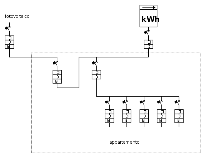

Salve,ho un dubbio dovuto alla mia scarsa conoscenza dell'argomento.A casa di un amico dopo lo spostamento del contatore all'esterno della proprietà si è creata questa situazione

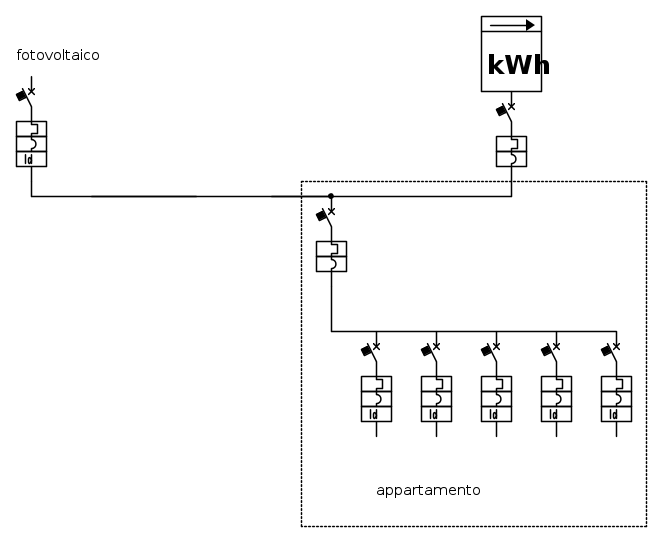

Non mi piace tantissimo e vorrei correggerla così
Pensate che abbia controindicazioni la modifica che vorrei apportare?
P.S. e la prima volta che uso fidocad,e ho seguito le guide trovate sul sito..ma perché esce un disegno fuori scala?

Io penso che con un esordio così la risposta che ti possa dare è semplicemente che lavorare con certi tipi di tensione e con la sicurezza è una cosa da professionisti, perché improvvisarsi tali?
Soprattutto perché un fotovoltaico è supportato da un progetto di un ingegnere, se tu modificassi qualcosa sicuramente andresti ad invalidare tale progetto.
in secondo luogo, ho i miei dubbi che il collegamento sia semplicemente così... non dovrebbe esserci anche un secondo contatore (bidirezionale) per l'immissione verso enel?

Non capisco perché "non ti piace" e quali miglioramenti apporteresti con la tua soluzione.

effettivamente l'utente(amico)non avrebbe grossi benefici.La mia idea era solo quella di "sezionare" le varie parti...Ma più ci penso e più mi convinco da solo che non avendo prescrizioni particolari è solo uno spreco di soldi.Si può cancellare tutta la discussione ?!?
Grazie comunque.

elettroigor ha scritto:non avrebbe grossi benefici.
Non ne avrebbe nessuno. In realtà potrebbe, piuttosto, averne un danno.

se ne hai voglia mi spieghi quali controindicazioni avrebbe la protezione aggiuntiva.grazie in anticipo.

Hai inserito un interruttore con relè differenziale.
Se non correttamente coordinato con quello già presente non aggiungi sicurezza ma solo possibilità di fuori servizio per intervento intempestivo.

Io mi trovo in pieno accordo con Mike, non modificare una soluzione che comunque va bene, e con Giovepluvio, la situazione proposta addirittura diventerebbe peggiorativa per la performance dell'impianto.
Comunque avresti dovuto dare qualche informazione in più, tipo di che potenza nominale di impianto parliamo, in quale periodo è stato connesso alla rete elettrica, presumendo che quello in figura sia il contatore di scambio, effettivamente dove sta il contatore di produzione, ecc., purtroppo ci troviamo in un periodo dove i cambiamenti normativi sono così frequenti che rischi di sbagliare oggi ciò che ieri andava bene
