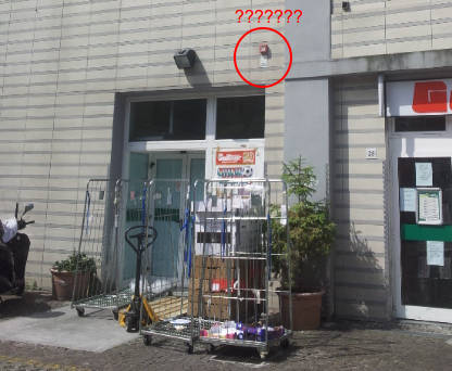

Messaggioda Foto Utentelego11 » 18 ago 2014, 23:21
Ecco qui il mio secondo Ambratheryou!
Il pulsante di sgancio della cabina MT/BT (a destra fuori dall'inquadratura della foto) in quella posizione non l'avevo mai visto... boh... :shock: sarà per evitare i vandalismi!
Dopotutto in caso di incendio i vigili del fuoco hanno sicuramente già pronta una scala che può essere accessoriamente usata per disconnettere l'alimentazione :mrgreen:
Un saluto O_/

Messaggioda Foto Utenteclaudiocedrone » 19 ago 2014, 1:37
:-) Sarà il magazzino di una squadra di basket... O_/

Messaggioda Foto UtenteWALTERmwp » 19 ago 2014, 1:54
In riferimento al Post [972] (parziale OT) ricordo d'aver visto un estintore, con tanto di cassetta e frontale trasparente frangibile, posizionato su un muro esterno ad una quota maggiore di quella del dispositivo elettrico riportato in foto, tanto che sembrava una presa in giro.
Quando l'avevo notato avevo cercato una ragione plausibile, per quanto fosse comunque difficile trovarne una che potesse giustificare una cosa del genere.
Forse avevano ipotizzato la realizzazione di una scala (che avrebbe avuto solo quella funzione) o, forse, una scala c'era è poi è stata tolta; di fatto, per poterlo utilizzare, sarebbe servita una scala, qual si voglia, ma una scala.

[950] Re: Ambratheryou
Messaggioda Foto Utenteattilio » 19 ago 2014, 3:04
non c'è nulla di strano (purtroppo) se gli estintori o le manichette antincendio vengono visti prevalentemente come dispositivi obbligatori (e non dispositivi utili) ai fini delle direttive sulla prevenzione incendi
probabilmente l'estintore in questione, installato ad una quota "umana" era stato rubato o danneggiato, magari più di una volta, da li poi il passo è breve...
è di secondaria importanza che data installazione sia solo "di facciata", anzi in quella posizione il dispositivo peggiora l'analisi dei rischi, poiché introduce altri pericoli:
a) rischio di caduta dalla scala (che l'addetto antincendio deve procurarsi in quei momenti di panico)
b) rischio di caduta dell'estintore per rottura dei supporti
c) ...
