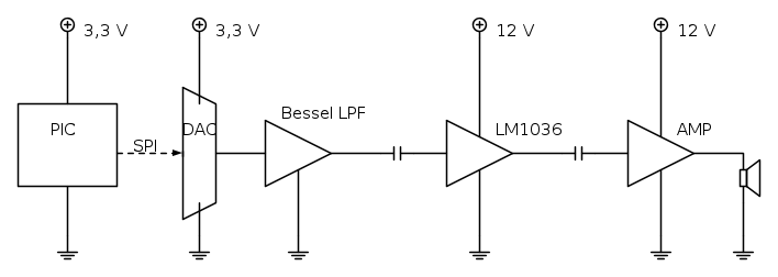

Sto realizzando un riproduttore di musica, e vorrei fare le cose per bene.
Vorrei utilizzare l'LM1036 come preamplificatore e controllo volume + bassi e alti.
A grandi linee lo schema è il seguente:
Sto calcolando la dinamica del segnale in uscita dal DAC. Sul Datasheet del LM1036 ho letto che la massima dinamica in ingresso accettata è di 1,6 V_{rms}. Dal grafico 13 noto però che la distorsione cresce molto già superando i 1,0 V_{rms}.
A questo punto sono un po' confuso, e non riesco a capire che dinamica deve avere il segnale in ingresso al LM1036 perche non saturi l'ingresso e non risulti distorto.
Non sto cercando di progettare un sistema ad altissima fedeltà, ma vorrei che la qualità del suono fosse più che accettabile.
Grazie per l'aiuto!

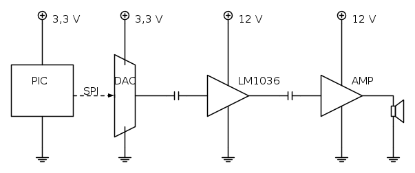

Metti un filtro ricostruttore dopo il DAC.

simo85 ha scritto:Metti un filtro ricostruttore dopo il DAC.
giusto! Ho dimenticato di inserirlo nello schema a blocchi.
grazie per la correzione.

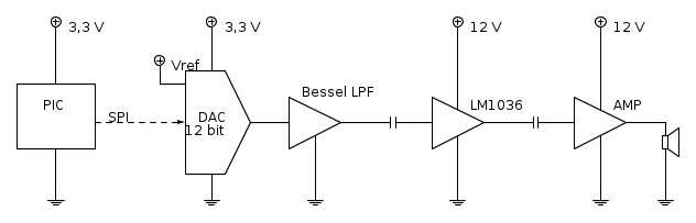

Messaggioda Foto UtenteStefDrums » 19 ago 2014, 16:25
DoeM ha scritto:Attenzione, hai dimenticato di considerare tra i constraint la massima tensione in uscita (che è il limite che vedi più propriamente come saturazione dell'uscita). Secondo il datasheet, è attorno a 0.8\mbox{ V} (RMS), il che implica che, al gain massimo di 0 \mbox{ dB}, non puoi accettare in input segnali maggiori di 0.8\mbox{ V} (RMS).
Sarebbe utile che indicassi anche a che frequenza lavorerà il DAC (il cui simbolo elettronico è diverso da quello da te riportato), e quale sarà la tensione di alimentazione.
Hai ragione non ho tenuto conto dell'uscita, anche se non ho ben capito se quel 0.8 V_{rms} è il limite massimo (oltre il quale satura l'output) o il limite entro il quale si ha THD maggiore.
ho corretto lo schema, indicando anche V_{ref} de DAC, che devo appunto fornire al DAC, in funzione della dinamica desiderata in uscita.
