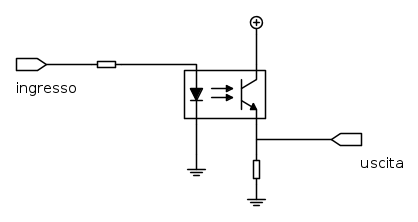

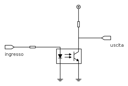

Volevo capire il funzionamento dell'opto isolatore......Sto facendo delle prove volanti,sto usando il componente siglato pc817.In pratica se applico un segnale in ingresso "alto",mi trovo in uscita "basso"---e' corretto ?---Perche' mi serviva che l'uscita non cambiasse stato

........mi serve sapere solo se c'e' modo di invertire lo stato in uscita ( tralasciando tutto quello che e' stato scritto nel mio primo post )

thecure ha scritto:........mi serve sapere solo se c'e' modo di invertire lo stato in uscita ( tralasciando tutto quello che e' stato scritto nel mio primo post )
sì, con la configurazione del BJT come emitter follower (o collettore comune):

Messaggioda Foto Utentethecure » 20 ago 2014, 15:47
ok grazie mille....rifaro' il circuito !!
