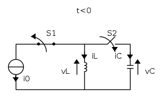

Si mi deve perdonare, controllando il messaggio lasciato sul forum devo aver cancellato accidentalmente una pare del messaggio, quindi ripropongo la domanda.
Considerando un circuito costituito solo da un induttore (ideale) un condensatore (ideale) e un interruttore (ideale) in serie, vorrei dimostrare che se l'induttore è carico a t<0 (ha immagazzinato energia in precedenza) e se chiudo l'interruttore all'istante t=0 (e poi rimane chiuso), poi la carica del condensatore, avviene senza perdite di energia.
Quindi calcolando energia nel circuito per t<0 (solo dovuta all'induttore) e per t a regime, l'energia persa dovrebbe essere nulla.
Esiste una risposta intuitiva senza inoltrarsi nei calcoli? Oppure ,se non si può con una risposta intuitiva , come procedere nella dimostrazione?

Ciao ,spero sia d'aiuto
Se si considera il caso in cui a t=0 S1 si apre e S2 si chiude, con
, il circuito diventa
Scrivendo la KCL e la KVL si ha
Mettendo le due equazioni a sistema, si ottiene (prendendo come incognita
Trasformando con Laplace:
dove
è la corrente che entra nel condensatore a
Antitrasformando (si vede "ad occhio" che è un coseno):
La tensione
è dalla KVL:
L'energia immagazzinata nel condensatore, quando la tensione
è massima e la corrente è nulla è:
Che era l'energia immagazzinata a t=0 nell'induttore
