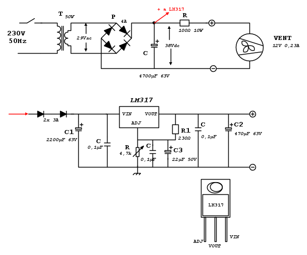

DavideRomano97 ha scritto:Innanzi tutto mi devo scusare, ma lo schema non lo posso inserire, perché ( mi vergogno un po a dirlo ) non so usare ancora Fidocadj
Se vuoi continuare a fare elettronica e' indispensabile che tu impari presto; d'altra parte, per imparare non servono piu' di trenta minuti.
DavideRomano97 ha scritto:L' alimentatore si compone così :
Il trasformatore è un 50 W, elettromeccanico ( presumo, non è la matematica certezza ), e mi eroga 29 V, successivamente c'e un ponte di diodi da 4 A e dopo un condensatore di livellamento da 4700 uF 63 V. Ai capi del condensatore la tensione è di 38 V.
Se rilevi questa tensione a vuoto, non vedo la necessita' di inserire due diodi per abbassarla ulteriormente.
Il LM317 supporta in ingresso tensioni fino a 40V.
Ridurre la tensione con resistori non e' cosa raccomandata e poi, visto il consumo della ventola, non vedo perche' impiegare resistori da 10W.

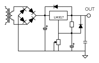

DavideRomano97 ha scritto:Lo schema per montare il 317 è quello classico del Datasheet, con i diodi di protezione, il resistore da 220 Ohm, il potenziometro da 4.7 K, i condensatori da 100 nF sia in entrata che in uscita e i tre condensatori elettrolitici : il primo è da 220 uF 63V ed è montato all' entrata del 317, il secondo è da 470uF 63 V ed è montato sull' uscita del 317, e il terzo da 22 uF 50 V è in parallelo al potenziometro ( in parallelo al potenziometro c'e anche un condensatore da 100 nF ).
Se metti dopo il ponte un elettrolitico di grossa capacita', meglio non mettere altro; ulteriori condensatori sono piu' dannosi che altro. Quindi solo un elettrolitico in ingresso ed uno in parallelo al potenziometro. In uscita basta un 100nF ceramico.
In pratica, lo schema definitivo dovrebbe essere il seguente: (lo ho disegnato io, cosi prendi confidenza con FdocadJ)
Ed ora qualche considerazione di carattere generale.
Progettare un alimentatore lineare con un'escursione di tensione cosi' elevata, non e' mai consigliabile; visto il trasformatore che hai a disposizione, se richiedi correnti abbastanza elevate sotto il 15/18V in uscita, rischi di bruciarlo. Alle tensioni piu' basse potrai ricavare al massimo 100/300mA nonostante il regolatore venga montato su dissipatore,
Come esempio pratico, se tu volessi prelevare 5V a 1A, il 317 dovrebbe dissipare la bellezza di 27W distruggendosi.
Che il tuo alimentatore sia senza pretese non significa che debba essere concepito in modo errato; se disponi di un secondo trasformatore che eroghi tensioni minori (es.15V), potresti usarlo in accoppiata per evitare questi problemi dissipativi.
Mi pare di aver detto quasi tutto; aspetto tuoi commenti in proposito.

kevinpirola ha scritto: ma perché dovevi abbassare di 1 volt la tensione in ingresso al 317?
Probabilmente perché, all'accumularsi delle tolleranze (compresa quella della tensione di rete) c'era la possibilità di superare la tensione massima sopportata dall'integrato regolatore ;-)

DavideRomano97 ha scritto:L' alimentatore si compone così :....
ed io ti consiglierei anche questa lettura . ;-)

Messaggioda Foto UtenteDavideRomano97 » 20 ago 2014, 23:49
Innanzi tutto, un caloroso Grazie a tutti quanti, per l' aiuto importantissimo che mi avete dato, e per le dritte riguardo a fidocadj.
Ora cercherò di rispondere un po a tutti.
@19814 : Fatto, ho messo pasta termica silver e pare che funge a dovere, miche non ne ho volute usare per via per non far salire troppo la resistenza termica ( in fondo è un lineare tirato per il collo, perciò scalderà anche vuoto :lol:, comunque ho provveduto a fissarlo per ben il dissipatore, in modo che non tocchi nulla.
@Kevinpirola : Strano, l'ho sempre chiamato voltometro e nessuno mai ( e dico mai ) mi ha detto nulla, comunque buono a sapersi. I diodi li ho messi appunto per compensare qualche aumento della tensione di rete, giusto per star sicuri
@Marco438 : Cercherò di imparare al più presto di usare Fidocadj, in fondo non mi sembra molto difficile.
Per la ventola ho messo un resistore così grosso per evitare problemi di eccessivo riscaldamento ( infatti è fissato col silicone ) e poi c'e l'avevo nuovo nuovo nel cassetto e perciò ho scelto lui.
Purtroppo sono a conoscenza delle basse correnti che mi può fornire, visto l'elevata tensione, e purtroppo non ho neanche un secondo trasformatore da impiegare ( o uno a doppio secondario ), altrimenti sarebbe stato MOOOOLTO più semplice gestire la dissipazione.
Come mai rischio di bruciare il trasformatore alle medie tensioni e alte correnti ???
Se sapessi come ho trattato un povero 317, credo che urleresti di dolore per lui : 1 ora di corto netto, dissipatore minuscolo e mica isolante, trasformatore e 317 indenni.
@ mir Grazie tante per il link e lo schema.
@ Richiurci Ti posso garantire che il 317 è indistruttibile, ha resistito a me ( nella precedente realizzazione fatta veramente ad capocchiam ) per 4 lunghi anni, trattamento ? : Dissipatore microscopico con mica isolante ( quindi andava perennemente in protezione ), cortocircuiti alla massima tensione fatti per sport, e come detto a Marco Dimenticato in corto netto per 1 Ora in quelle pietose condizioni.
