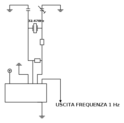

Messaggioda Foto Utentesimtrix » 23 lug 2014, 21:55
questo é il circuito oscillante ( so che mancano i valori delle resistenze e del condensatore e del compensatore...lo chiedo a voi.) grazie

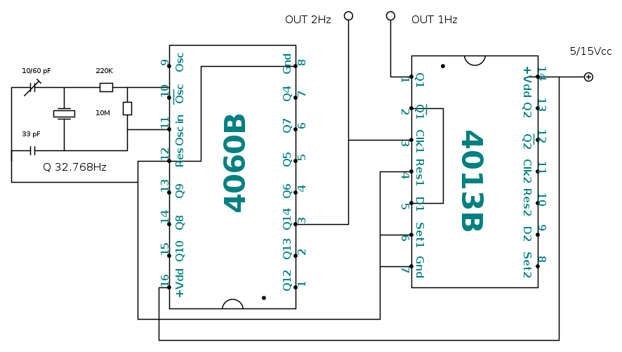

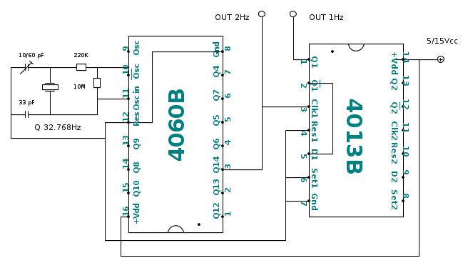

[42] Re: Orologio con corona 60 LED
Messaggioda Foto Utentemarco438 » 24 lug 2014, 7:45
Visto che lo hai citato nel primo post, potevi trovare schema e valori in quel mio articolo; comunque e per comodita' di chi legge, lo riporto di seguito:
L'uscita del 4060 con il quarzo da 32.768 non da 1Hz ma 2Hz, quindi bisogna dividerli con un 4013.

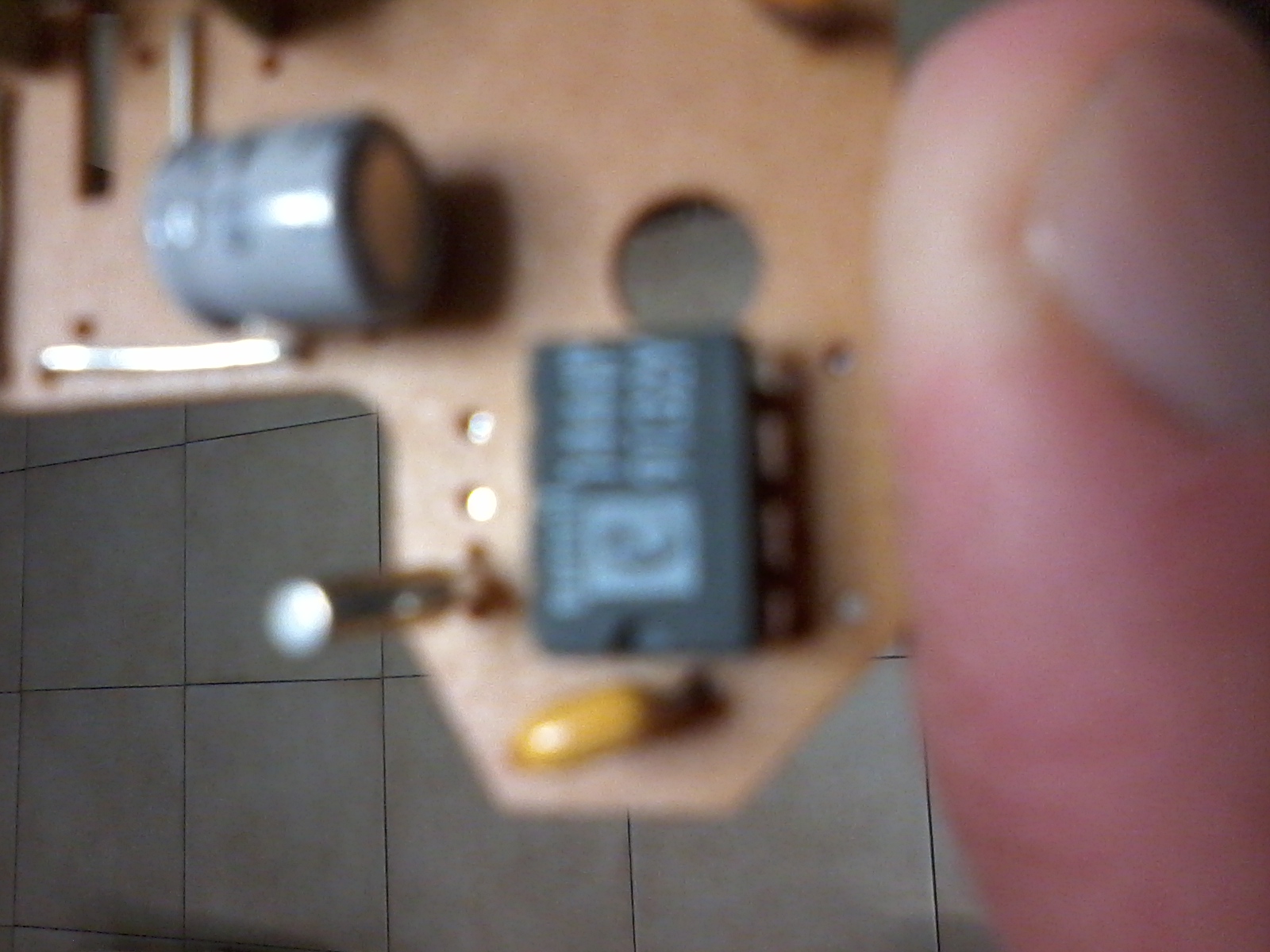

Messaggioda Foto Utentesimtrix » 22 ago 2014, 23:28
sono andato a comprarmi il cd4060 il cd4013, il quarzo e le resistenze per la parte dell' oscillatore ma il negoziante non trattava quarzi da 32768hz (caso strano), allora mi sono ricordato di un vecchio cronotermostato, lo smonto e trovo...quarzo e ic a 4 pin. sul quarzo c'è scritto: KDSIF mentre sull' ic 1444P (probabile della ditta eurosil). chi ne sa qualcosa? grazie di tutto. O_/
Foto Utentesimtrix
73 2 7
Messaggi: 224
Iscritto il: 26 mar 2013, 10:48
[44] Re: Orologio con corona 60 LED
Messaggioda Foto Utentemarco438 » 23 ago 2014, 9:58
Guarda se il quarzo e' simile a questo per forma; dovrebbe essere come quello cercato. Altrimenti lo compri.
L'integrato e' probabilmente un divisore "custom" ma, senza riferimenti e datasheet, serve a poco.

Messaggioda Foto Utentesimtrix » 23 ago 2014, 10:29
questa è la foto della scheda (una parte) del cronotermostato (più di così il mio smartphone non fa). come si vede l'ic è simile al ne555 come forma (4+4 pin) mentre il quarzo è quella macchietta grigia/argentea. ciao a tutti.

[46] Re: Orologio con corona 60 LED
Messaggioda Foto Utentemarco438 » 23 ago 2014, 10:47
Bella foto! Non si vede una mazza. :D

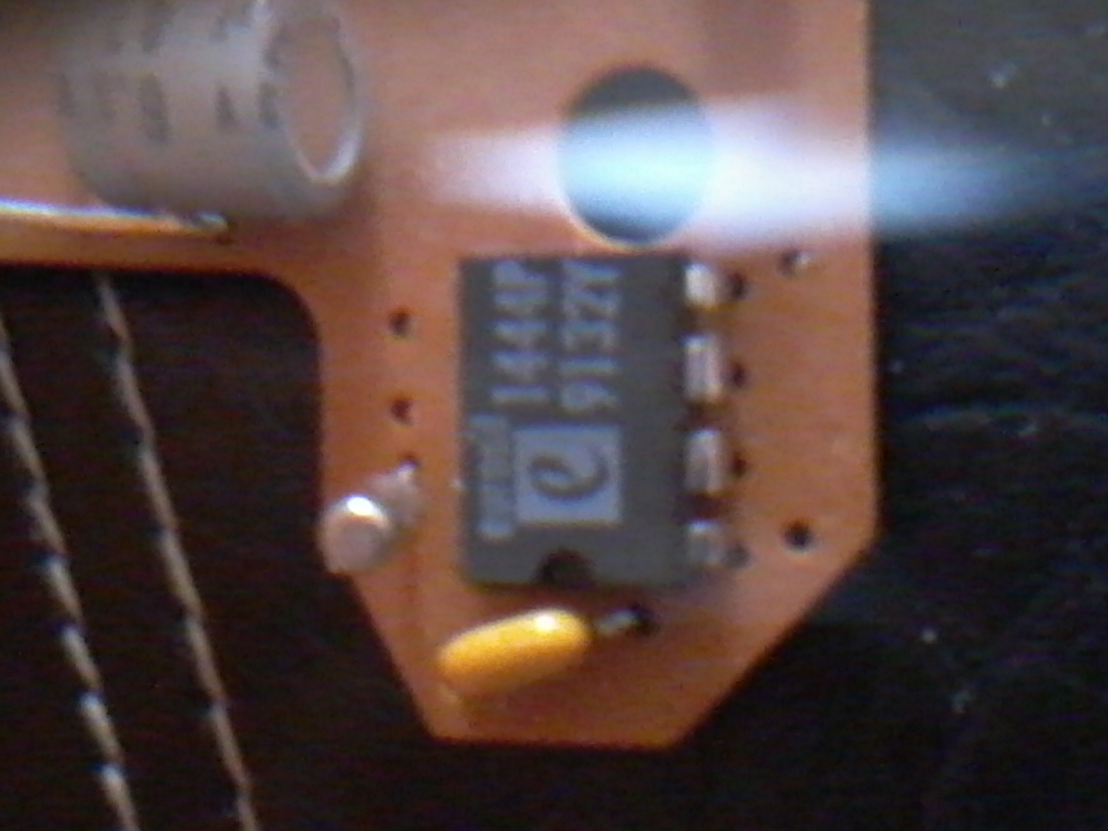

[47] Re: Orologio con corona 60 LED
Messaggioda Foto Utentesimtrix » 23 ago 2014, 13:17
leggermente migliorata. sul xtal c'è scritto: KDSIF. vorrà dire qualcosa??? ciao a tutti.

[48] Re: Orologio con corona 60 LED
Messaggioda Foto Utentemarco438 » 23 ago 2014, 13:21
Con quelle sigle non si va da nessuna parte.
Recupera il quarzo, sperando che sia quello giusto, e monta il circuito con il 4060 e 4013.
