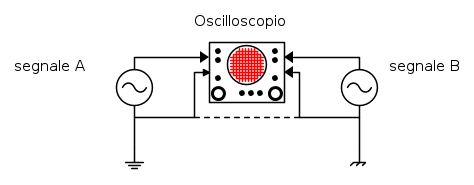

Ecco qui un piccolo schema che ti aiuterà a capire meglio:
tu vuoi misurare due segnali: A e B. Lìngresso dellòscilloscopio però non è di tipo differenziale ed isolato per ogni canale, bensì i 2 canali condividono internamente il riferimento a massa (la linea tratteggiata). devi stare attento quindi che i segnali che vuoi leggere tu abbiano la stessa massa, se no quello che fai collegando le sonde è proprio collegare 2 punti del circuito a diverso potenziale, quindi hai una corrente che cirola tra i tuoi 2 "coccodrilli"delle sonde ed in questo modo danneggi lo strumento.
Spero di esserti stato utile.
grazie StefDrums.....capito l'errore, quello che non capisco è quale deve essere il riferimento comune per i coccodrilli di massa del ponte di graetz nel mio caso, per vedere sia l'ingresso che il segnale raddrizzato a doppia semionda....sembrerebbe che sia impossibile vederli insieme sui due ch dell'oscilloscopio.
PS: non mi sembra , ma c'è modo di vedere se l'oscilloscopio è stato danneggiato dal mio errore?
