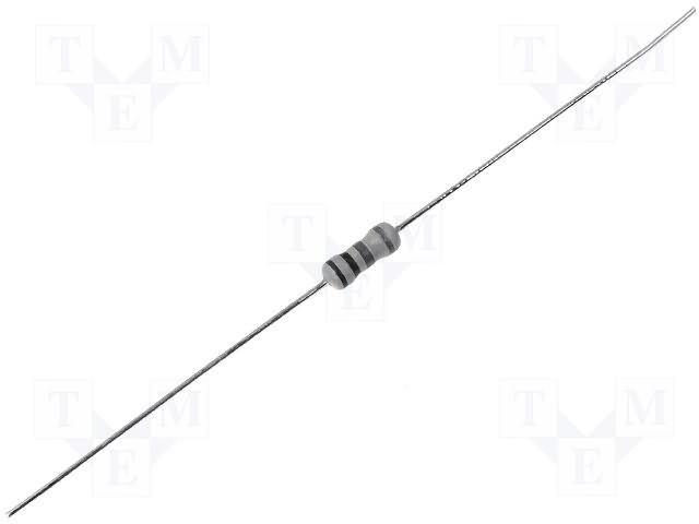

Messaggioda Foto Utente19814 » 26 ago 2014, 21:46
ok, restando in attesa di suggerimenti più mirati, ma veramente non conosci le resistenze?
tipo questa per intenderci:
