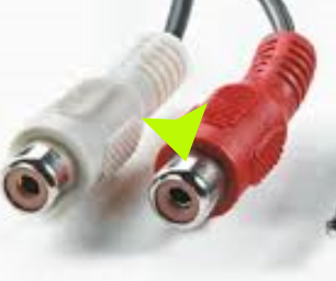

pesce ha scritto:ma se stacco la spina del PC la TV non da rumore sullo stereo!
IL rumore probabilmente e' dovuto alla terra flottante tra il jack M ed il jack F della scheda audio del PC e lo stereo Jvc.
Prova a collegare se possibile con un cavo la carcassa del PC(suppongo si tratti di un desktop) con la terra dello stereo Jvc,sullo spinotto Rca disponibile e collega il cavo....e ascolta se il rumore tende ad attenuarsi.

[48] Re: Rumore di fondo stereo jvc mx-k1r
Messaggioda Foto Utentestefanob70 » 2 set 2014, 16:05
Provo a farlo con autocad perché fidocad non mi funziona.
comunque e' semplice devi collegare la carcassa del PC con la terra del jack Rca(aux).

[49] Re: Rumore di fondo stereo jvc mx-k1r
Messaggioda Foto Utentepesce » 2 set 2014, 21:47
E cos'è la terra del jack rca? Piu tardi vi posto la foto del retro dello stereo! Ora non ho il PC
Foto Utentepesce
0 3
Messaggi: 27
Iscritto il: 26 ago 2014, 11:22
[50] Re: Rumore di fondo stereo jvc mx-k1r
Messaggioda Foto Utentestefanob70 » 2 set 2014, 23:27
pesce ha scritto:E cos'è la terra del jack rca?
la parte esterna del connettore,avrai notato che oltre al foro centrale,c'e' quella metallica esterna(coassiale)?
come visibile in foto,devi collegare il cavetto in quel punto.
