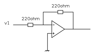

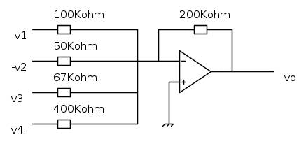

Sto risolvendo un esercizio che mi chiede di progettare con un amplificatore operazionale ideale, un circuito che misceli 4 segnali. Inoltre questo circuito deve avere una resistenza in ingresso maggiore di 10 kohm e in uscita un segnale pari a v_o=2v_1+4v_2-3v_3-0.5v_4
Ho dimensionato le resistenze partendo dal valore di tensione in uscita teorica di un sommatore invertente. Ho ottenuto questo circuito:
Vorrei sapere:
1- secondo voi va bene in questo modo?
2- per poter invertire il segnale in ingresso per v1 e v2, posso applicare un semplice amplificatore invertente (figura di sotto) con guadagno unitario? o c'è un metodo migliore?

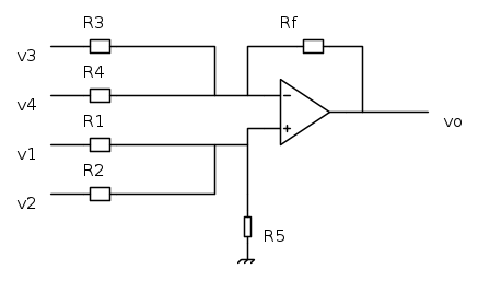

puoi fare così (ma usando valori >10kOhm) , ma puoi fare tutto usando un operazionale solo: v1 e v2 devono entrare dall'ingresso non invertente e ricalcolare le resistenze con la formula Vo=1+(Rf/R)

Messaggioda Foto Utenteemacar » 3 set 2014, 9:51
SediciAmpere ha scritto:v1 e v2 devono entrare dall'ingresso non invertente e ricalcolare le resistenze con la formula Vo=1+(Rf/R)
Mi sa che nella formula c'è qualcosa che non va... Il risultato è adimensionale da quello che hai scritto, mentre V0 è una tensione. Se intendevi il guadagno di tensione è in ogni caso sbagliata A_v =- \frac {R_2} {R_1}

Messaggioda Foto Utenteemacar » 3 set 2014, 10:03
Secondo me il primo circuito va benissimo. Per analizzarlo puoi applicare il principio di sovrapposizione degli effetti (correggetemi se sbaglio), applicando un solo ingresso alla volta. La resistenza d'ingresso è uguale alla resistenza di retroazione per cui basta che essa sia maggiore di 10kohm.

Andy85 ha scritto:2- per poter invertire il segnale in ingresso per v1 e v2, posso applicare un semplice amplificatore invertente (figura di sotto) con guadagno unitario? o c'è un metodo migliore?
Se usi un amplificatore invertente con guadagno unitario inverti i segnali in ingresso ma non ottieni il fattore moltiplicativo che ti richiede l'esercizio.

emacar ha scritto:Se usi un amplificatore invertente con guadagno unitario inverti i segnali in ingresso ma non ottieni il fattore moltiplicativo che ti richiede l'esercizio.
Si infatti un sommatore invertente mi somma gli ingressi (con un fattore moltiplicativo Rf/Rn) ma li inverte. L'uscita però prevede che v1 e v4 vengano sommate, per questo avevo inserito un amplificatore invertente con un guadagno unitario. Mettendolo a monte mi permette di invertire semplicemente i segnali e ottenere l'effetto voluto.
Vorrei provare, però, ad utilizzare un solo amplificatore operazionale come nello schema successivamente postato.. (così si risparmiano anche componenti)

Messaggioda Foto UtenteAndy85 » 3 set 2014, 10:49
Il circuito come detto è il seguente:
Applico il principio di sovrapposizione degli effetti (considero un ingresso alla volta e calcolo l'uscita)
Ho ottenuto v_o=(R_5/R_1)v_1+(R_5/R_2)v_2-(R_f/R_3)v_3-(R_f/R_4)v_4
Confronto la v_o ottenuta con quella desiderata (v_o=2v_1+4v_2-3v_3-0.5v_4) e implemento un sistema.
Nel sistema dovrei imporre anche la condizione R_i>10Kohm.
Così dovrei avere 5 equazioni in 6 incognite (tutte resistenze). A questo punto fisserei una resistenza (Rf o R5) per ottenere i risultati.
Vorrei che mi aiutaste a trovare la resistenza di ingresso del circuito, ed eventualmente fermarmi se il mio ragionamento che sto seguendo non va bene.
