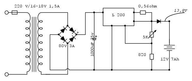

Messaggioda Foto UtenteFedericoSibona » 7 set 2014, 20:15
Arrivando a 13,8V di batteria non serve staccare il caricabatteria (se quella è la tensione di uscita del caricabatteria).
Quella tensione è per la carica in tampone e la batteria può, in quelle condizioni, essere lasciata sotto carica indefinitamente.

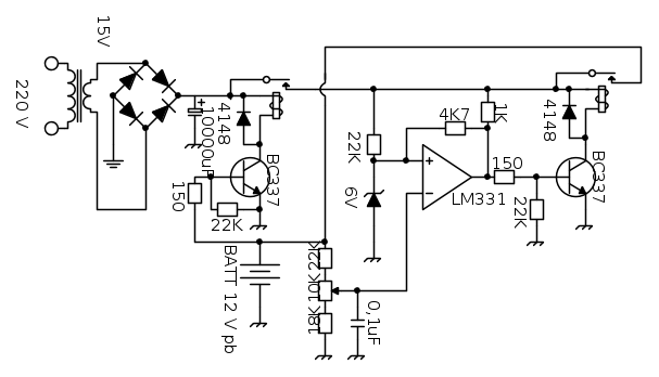

Messaggioda Foto UtenteSuperEDO99 » 8 set 2014, 10:44
Grazie ai vostri consigli mi sono deciso a rivedere il circuito aggiungendo un relé per attivare il caricabattrie solo in presenza della batteria e non rischiare di scaricarla a carica completata :mrgreen: inoltre mi sono deciso ad imparare ad usare FidoCad ed ho realizzato lo schema. Naturalmente altri consigli sono mooolto ben accetti :ok:

[17] Re: Caricabatterie per batterie al piombo
Messaggioda Foto UtenteFedericoSibona » 8 set 2014, 11:53
Certo che semplificarsi la vita non è divertente! :mrgreen:

[18] Re: Caricabatterie per batterie al piombo
Messaggioda Foto UtenteSuperEDO99 » 8 set 2014, 12:48
hhaha in effetti si potrebbe ottenere lo stesso risultato :lol: :lol:

[19] Re: Caricabatterie per batterie al piombo
Messaggioda Foto Utentemarco438 » 8 set 2014, 12:51
E, meno componenti ci sono, meno se ne rompono. :mrgreen:
