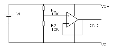

Messaggioda Foto Utenteemacar » 10 set 2014, 10:20
claudiocedrone ha scritto: Devi appunto spostare il riferimento (non chiamarlo massa ;-) ) del circuito del dispositivo, in pratica fornirgli alimentazione duale, non pensare che ciò si possa fare solo p. es. con gli opamp
Che ne pensi di una soluzione del genere? Potrei abbinarla al 555 per generare l'onda quadra tra valore positivo e negativo.
