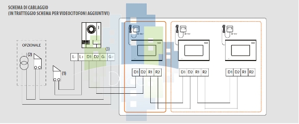

così è scritto; quindi direi 3 in parallelo.

cosa intendi per prova a banco? mettendoli tutti sul tavolo e connettendoli?
Cosa succede se metto il "bus" di comunicazione in parallelo e poi non era quella la configurazione corretta? Rischio di danneggiare gli apparati?
Scusa le tante domande ma non vorrei passare un'informazione errata... di questi tempi non si può buttare i soldi.
Grazie!
Grazie!

In effetti non sono il massimo esperto per quel modello.
Sono abituato ai sistemi 2 fili; quel kit mi sembra un ibrido.
comunque visto il foglio delle istruzioni e dall'esperienza che ho con i 2 fili se li metti tutti e tre in parallelo non rischi danneggiamenti.
Se vuoi andare sul sicuro prova con il numero verde bticino 800837035

Con tre alimentatori distinti dovrebbe accendersi tutto contenporaneamente...Male che andrà dovrai configurare due come principali uno come secondario che potrà prendere la comunicazione pigiando il tasto di auto inserzione,escludendo un principale.il sistema non lo trvo il massimo....ma a cavallo donato.....p.s. Concedimi un consiglio..per la configurazione,prima accensione,servono due adulti.....a meno che il tuo amico non corra veloce....

elettroigor ha scritto:Male che andrà dovrai configurare due come principali uno come secondario
perché due master?

Due più uno in caso il sistema non possa eccitare tre....allora ne scegli solo due come principali...

Andando "a naso" avrei detto in parallelo anch'io però ho trovato questo schema:
Dove gli ultimi due citofoni sono senz'altro impostati come slave.
...e come diceva sempre mio nonno: "Nessuno nasce imparato"
ZG84 ha scritto:ho trovato questo schema
Che poi è quello che pensavo. Ma dove lo hai trovato?
Ci ho appena parlato, li ha messi in parallelo e funzionano.
Però uno straccio di schema completo sul manuale no???
Grazie a tutti dei consigli!

Trovato -> http://www.ebay.it/itm/VIDEOCITOFONO-VIVAVOCE-BTICINO-2-FILI-CON-MONITOR-A-COLORI-7-TOP-316813-316814-/281347775795
Comunque abbastanza pietoso che sul manuale non ci sia scritto come effettuare i collegamenti.
