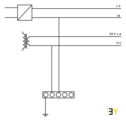

Ok, provo a cambiare scheda e mettere tutto in comune, poi vi farò sapere.

Un alimentatore in c.c. da 20 A è bello grande, e meglio se trifase. 20 A con 24 V corrispondono a 480 W di potenza. Per muovere una volvola con un poco di potenza, (senza indagare su come è costruita all'interno), l'alimentazione esterna non è nemmeno male.
La tua affermazione sarebbe come dire che, avendo a disposizione la c.c. per il PLC, potremmo togliere la trifase per la potenza.

Mettendo il riferimento del trafo 24VAC a terra come indicato nello schema precedente sembra non ci siano più problemi...
Ora è una settimana che lavora contro le 6-7 ore della volta precedente.
Quindi il problema era solo di riferimenti "appesi".
Come al solito grazie a tutti per l'interesse e la collaborazione!
