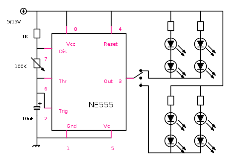

Salve ragazzi, sono qui per chiedervi come e cosa fare per creare degli indicatori di direzione a led per la mia bicicletta ... come sapete le "freccie" lampeggiano con una certa frequenza e ispirandomi alle auto ho visto che l'intermittenza è dovuta ad un relè. Però ho scoperto che si possono utilizzare sia transistor che circuiti integrati NE555 questo sempre per fra lampeggiare insieme tre led arancioni.
Non so se sono stato chiaro se c'è qualcosa che non ho detto chiedete pure anzi mi affido alle vostre mani perché non so proprio da dove partire
P.S. se c' è qualche circuito già preparato al quale applicare solo i led sarebbe meglio :)

Eccoti uno schema; naturalmente sia l'alimentazione che le resistenze ed il numero dei led, dovranno essere dimensionati sulla base delle caratteristiche tecniche dei led stessi .

Foto Utentemarco438 grazie mille per lo schema ... quindi questo circuito funziona con qualsiasi tensione o ce ne è una specifica ?

Beh, allora se vuoi fare da te, li hai lo schema; se poi ci dici che led usi (caratteristiche tecniche), quanti e la tensione di alimentazione, possiamo finire di dimensionare il circuito.
