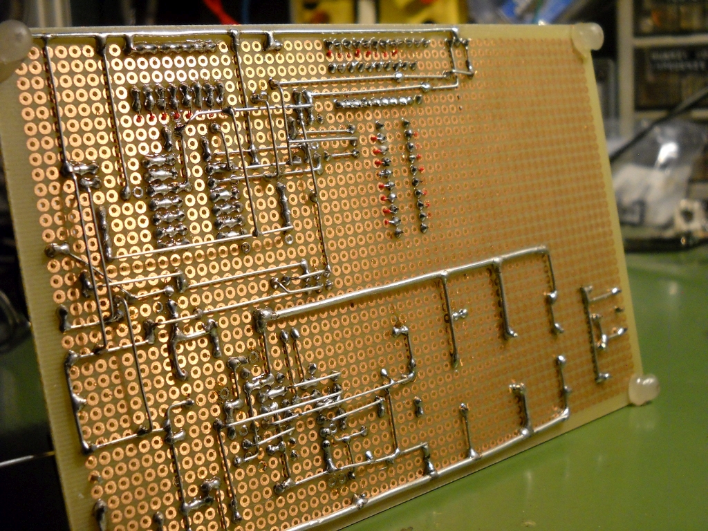

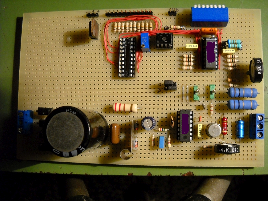

Messaggioda Foto Utentebanjoman » 14 set 2014, 1:19
Io utilizzo sia filo da wire-wrap che collegamenti rigidi fatti con filo di rame stagnato di vari diametri.
I prototipi spesso restano definitivi: generalmente non perdo tempo a farmi da solo lo stampato se poi la realizzazione deve restare in esemplare unico.
Io uso una tecnica con la quale i collegamenti si incrociano a piu' livelli, lato saldature. In genere uso due o al massimo tre livelli. Se occorrono ulteriori connessioni e non sono troppo critiche ne' creano troppo disordine, utilizzo il filo da wire-wrap dal lato componenti.
Eccovi due immagini come esempio. Lato componenti:
Lato rame:
Ovviamente occorre usare delle adatte colonnine distanziali o altrimenti lo schiacciamento della millefori dal lato rame causa effetti prevedibili...

Messaggioda Foto Utentestefanob70 » 14 set 2014, 10:24
Complimenti Foto Utentebanjoman.
Per arrivare a questi livelli e' necessaria una lunga esperienza e pratica.

[36] Re: Ordine e pulizia su milefori
Messaggioda Foto Utentemarco438 » 14 set 2014, 10:56
Ottima realizzazione specie sul lato rame e saldature perfette, complimenti.
Personalmente non sono d'accordo sulle realizzazioni su piu' piani per ovvi motivi, ma questo nulla toglie alla precisione da te dimostrata. :D

Messaggioda Foto Utentemir » 14 set 2014, 11:17
Foto Utentebanjoman Complimenti per la realizzazione del cablaggio sul lato saldature ... =D>

Messaggioda Foto Utentekevinpirola » 14 set 2014, 11:30
Foto Utentebanjoman
Quella millefori è proprio bella e ordinata.. una cosa non capisco, perché hai cancellato le sigle dai due integrati??

Messaggioda Foto Utentebanjoman » 14 set 2014, 11:41
kevinpirola ha scritto:Foto Utentebanjoman
Perché è un progetto per conto terzi e avendo io firmato un accordo di riservatezza... d'altronde non avevo altre foto decenti di altri progetti sottomano. :-)

Messaggioda Foto Utentekevinpirola » 14 set 2014, 11:49
ma tanto manca mezza roba e non si vedono neanche tutti i componenti ;)
