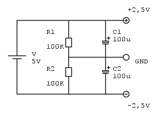

Sto lavorando ad un semplice generatore a onda quadra, costituito da un inverter a trigger di Smith (come ad esempio l'integrato 74hc14). Non ho avuto problemi per la variazione del duty cicle; il mio problema riguarda l'aggiunta di offset: ho un segnale con V_low= 0V e V_high= 5V, come posso fare in modo che diventi V_low= -2,5V e V_high= 2,5V ?

:-) Ad ogni modo una possibile soluzione è di spostare il riferimento del circuito p. es. fornendo all'integrato una alimentazione duale di +/- 2,5 V O_/

Puoi fare una classica fonte duale con le tensioni suggerite. Una fonte lineare con un piccolo trasformatore, un LM317 ed un LM337 dovrebbero andar bene. Altrimenti se la trovi, commutata. Ormai te le tirano dietro.

Se ti può essere utile:
se cerchi rail splitter su google trovi tanti schemi, questo è il più semplice ma allo stesso tempo il più "schifoso" :mrgreen:
Se vuoi puoi mettere un operazionale configurato come inseguitore di tensione per la linea di massa, così non la carichi troppo.
Nelle versioni più evolute usano anche transistor :cool: :cool:
