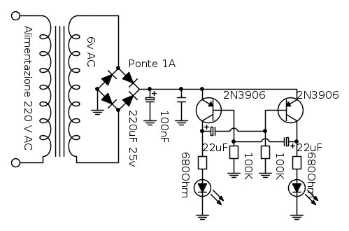

quello schema è meglio rimuoverlo subito, prima che qualcun altro si faccia male.
OT: in un forum come questo ogni schema elettrico potenzialmente pericoloso ai non esperti sarebbe da rimuovere immediatamente :!:

Sinceramente non me la sentirei di consigliarti uno schema senza trasformatore: Con questo schema puoi raggiungere un ottimo risultato senza rischiare di lasciarci la pelle :mrgreen: Come trasformatore non è necessario un besione da 1A ! se ne trovi uno da 100mah andrà più che bene :D :D :D

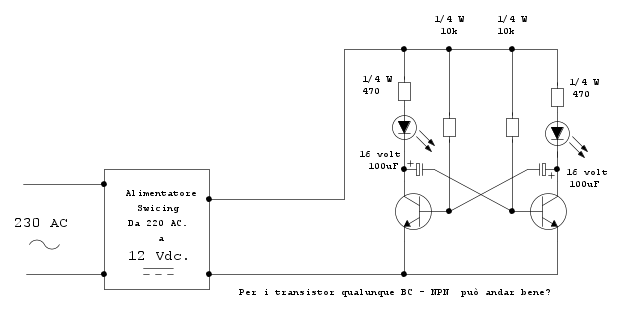

Salve,
sono arrivato a uno schema mi potreste dire se c'è qualcosa di sbagliato?

Messaggioda Foto UtenteSuperEDO99 » 15 set 2014, 7:53
Si si :ok: beh non ci sono errori :mrgreen: :mrgreen: come transistor va bene qualsiasi NPN per piccoli segnali come il BC337 o il 2N2222 :ok:
