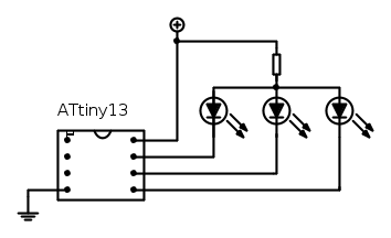

Ciao a tutti mi servirebbe uno schema per realizzare un circuito elettrico che funzioni nel seguente modo:
Ho tre led (uno verde, uno giallo e uno rosso) appena premo il pulsante d'accensione si accende il led verde, passano circa 5 min si spegne e si accende quello giallo, passano altri 5 min e si accende quello rosso mentre quello giallo si spegne e dopo altri 5 min si spegne l'intero circuito. I componenti devono essere più piccoli possibile (devono essere montati su un'orologio da polso).

Se vuoi fare un semaforo puoi cercare in rete i circuiti con il 555.
Per esempio questo:
http://www.555-timer-circuits.com/traffic-lights.html
Se altrimenti vuoi farlo proprio verde - giallo - rosso, puoi usare un 555 ed un 4017.

Per poter miniaturizzare a quei livelli il tutto, la soluzione più semplice è di usare un micro a 6 pin. 1 IC, 1 resistenza e 3 led, 5 componenti in tutto

Se sapesse costruire con componenti SMD, realizzando un circuito stampato a doppia faccia apposito potrebbe anche riuscire a stare sotto i 20x30mm :ok:
A beneficio dell'OP allego il circuito di massima con un micro, che è sicuramente meno ingombrante. Ho indicato un micro a 8 pin ma basterebbe anche un 6 pin.
Costruirlo è banale, bisogna però scrivere qualche riga di codice per farlo funzionare.

Monti il 555 come multivibratore astabile. Lo schema e le formule per la temporizzazione le trovi nel datasheet.
L'uscita del 555 la colleghi al clock del 4017 (vedi anche il datasheet per quest'ultimo).
Se fai un piccolo sforzo a proporre uno schemino con Fidocadj vediamo di aiutarti.
