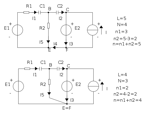

Quindi relativamente al circuito 1: L=5; N=3; n=5-3+1=3
Tuttavia il sistema risolvente la rete che ho trovato è composto da 4 equazioni:
![\[\begin{cases} I_{1}-I_{2}-I_{3}=0 ; & I_{2}-I_{4}+I=0 ; & E_{1}=(R_{1}-\frac{i}{\omega C_{1}})I_{1}+R_{2}I_{3}; & E_{2}=(\frac{i}{\omega C_{2}})I_{2}+R_{2}I_{3}; \end{cases}\] \[\begin{cases} I_{1}-I_{2}-I_{3}=0 ; & I_{2}-I_{4}+I=0 ; & E_{1}=(R_{1}-\frac{i}{\omega C_{1}})I_{1}+R_{2}I_{3}; & E_{2}=(\frac{i}{\omega C_{2}})I_{2}+R_{2}I_{3}; \end{cases}\]](/forum/latexrender/pictures/f9001a738f060fd829b0c1118de5ea79.png)
e 4 sono le incognite: I1, I2, I3, I4.
Altrove ho trovato il seguente metodo:
N-1 equazioni dalla I legge di Kirchhoff (sulle correnti)
numero di correnti indipendenti -(N-1) equazioni dalla II legge di Kirchhoff.
Per il mio esempio calzerebbe a pennello.
Ok, mò che siete tanto bravi, ditemi che ho sbagliato!!!

NB: scusami, nel precedente disegno n indicava il numero delle equazioni alle maglie.
Ora l'ho modificato evidenziando il numero di equazioni alle maglie e quello delle equazioni ai nodi.
Come ha ben spiegato
RenzoDF, il numero di equazioni dipende da cosa desideri calcolare.
Riferendosi al primo circuito, se tieni separati i nodi E ed F, hai cinque incognite.
Se invece li consideri un unico nodo, le incognite sono quattro, in quanto la corrente I4 scompare
