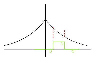

Foto UtenteRussell mi è capitato un altro puccioso esercizio che moltiplica il gradino ( che viene indicato con \delta ), traslato verso destra di una unità , per e^{-|t|}? Per eventuali domande devo aprire un altro post ?

Messaggioda Foto UtenteRussell » 11 ott 2014, 16:21
se vuoi aprire un nuovo thread forse è meglio.. o magai facciamo per la prossima volta.
comunque la domanda sembra facile, e intanto ti azzardo una risposta qui
in pratica devi disegnare il rettangolo (ovvero la delta)
poi disegni anche l'esponenziale (sempre nello stesso grafico)
adesso noterai che si sovrappongono...eh si, stavolta accade
ma oggi non hai una sommatoria, ma un prodotto
Quindi è la delta che comanda, perche' ha tanti zeri fuori dal rettangolo, e cancella l'esponenziale con la moltiplicazione.
In pratica ti rimane l'esponenziale solo li' dove hai il rettangolo
finito
anzi... se il rettangolo è alto 1 hai finito, se fosse alto T, o 1/T, o -1, o quello che ti pare ... bè, allora dovrai scalare il tuo esponenziale di conseguenza

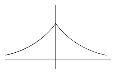

Integro infine con il disegno exp{-|t|}
... anche se forse era meglio se ci arrivavi da te

Messaggioda Foto Utenteellosma » 12 ott 2014, 11:39
Grazie per l'aiuto , dopo che mi hai spiegato questo esercizio sono riuscita a fare senza problemi tutti gli altri!!! In questo caso sapevo come disegnare sia l'esponenziale che delta ( indicativamente , per esempio avevo dubbi sull'altezza del rettangolo) ma non sapevo come comportarmi nel caso i due grafici si sovrapponessero. Per cercare di tracciare il grafico poi ho scritto alcune coordinate sia dell'esponenziale sia del delta e ho fatto la moltiplicazione delle coordinate ( solo della y, perché la x resta uguale ) e il grafico dovrebbe essermi venuto corretto spero (!). L'esponenzilae si annulla al di fuori del rettangolo , detto in maniera terrificante e non matematica probabilmente , perché il rettangolo non esiste quindi dovremmo moltiplicare quel tratto di esponenziale con 0 (?)

ellosma ha scritto:L'esponenzilae si annulla al di fuori del rettangolo , detto in maniera terrificante e non matematica probabilmente , perché il rettangolo non esiste quindi dovremmo moltiplicare quel tratto di esponenziale con 0 (?)
Ok bene
Ma, guarda, non è che il rettangolo non esiste fuori da quel tratto ... è che proprio vale 0
di solito infatti si definisce (ad esempio) cosi'
Codice: Seleziona tutto
delta(t)=
                  1 (o talvolta anche 1/T) per  -T/2 <t<T/2
                  0 altrove (ovvero per  t<-T/2  e t>T/2)
in effetti il ristultato della moltiplicazione diventa graficamente molto intuitiva... vedi disegno sotto.
Tieni a mente che dove la delta ha tagliato via l'esponenziale, ci sono degli zeri anche dopo la moltiplicazione.
