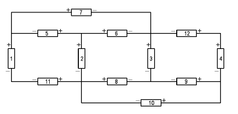

ciao a tutti, vorrei un chiarimento su questo esercizio di elettrotecnica... nel circuito che ho allegato conosco le tensioni: V1=10v,V2=5v,V4=-3v,V6=2v,V7=-3v,V12=8v. devo determinare le tensioni icognite... io ho applicate la LKV ai 5 anelli presenti nel grafo, ma ottengo un sistema di 5 equazioni in 6 incognite... come potrei procedere?

marauder10 ha scritto:....io ho applicate la LKV ai 5 anelli presenti nel grafo, ma ottengo un sistema di 5 equazioni in 6 incognite...

A quale convenzione grafica bisogna riferirsi per capire dove sono i nodi?
Visto che hai postato una scansione, (a scanso di equivoci), io potrei mettere i nodi dove voglio e risolvere come voglio. O no?

sì,credo di sì. Calcola che sono all'inizio nei miei studi di elettrotecnica e devo svolgere esercizi come questo per prendere dimistichezza con le leggi di Kirchhoff. Adesso provvedo a disegnare il circuito con fidojcad

marauder10 ha scritto:ottengo un sistema di 5 equazioni in 6 incognite
In effetti è possibile che il problema non abbia una soluzione esatta per tutte le tensione chieste
In pratica hai 5 anelli (quindi 5 equazioni), 12 parametri, di cui solo 6 noti, quindi 6 incognite.
Il sistema, messo cosi', è sottodimensionato.
Alcune variabili sono facilmente determinabili:
Ad es la V5 grazie alla V6 e V7
Poi con la V5, V1 e V2 puoi trovare la V11
Ma quando guardi gli anelli in basso a destra ti trovi le restanti 3 equazioni, con le restanti 4 incognite.
Non mi sono messo a fare i calcoli, ma è possibile che te ne rimanga 1 libera, da cui dipendano le altre 3.
vediamo...
Infatti pensavo di aver sbagliato dato che non potevo trovare tutte le incognite... grazie russel
