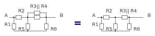

Ancora sulle resistenze equivalenti:
Non riesco a calcolare la resistenza equivalente del seguente circuito tra A e B:
Grazie!!!

:-) Conosci le trasformazioni triangolo-stella e stella-triangolo p. es. ? O_/

claudiocedrone ha scritto::-) Conosci le trasformazioni triangolo-stella e stella-triangolo p. es. ? O_/
Ehm... nou! #-o
Non c'è altrimenti?

simo85 ha scritto:Cosi lo vedi meglio?
e R1, R2, R5 come le gestisco?
Sennò con il triangolo stella?

abj79 ha scritto:Non c'è altrimenti?
La resistenza equivalente
